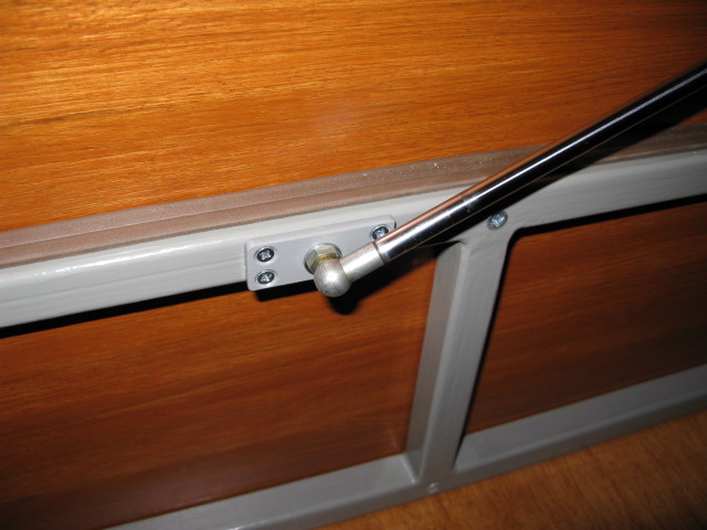

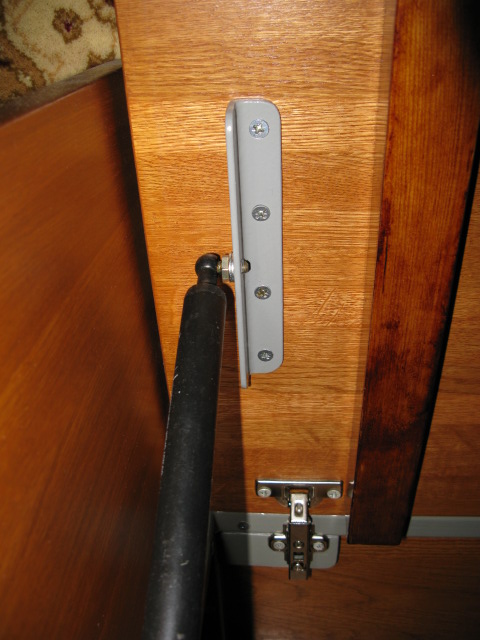

papa66 написал : А что ж на кровати под крышку не поставили газовые лифты.если вверх поднимать?Кровать из мебельного дубового щита?..
Вот наконец-то руки дошли - поставить упоры.:) Это автомобильные газовые упоры от задней двери ВАЗ 2111 , по 400 Н каждый :a. Пришлось только сделать крепёжные элементы для упоров из кусочков 25 стального уголка и стальной полосы 25 х 4 . Теперь основание вообще легко и просто поднимается и фиксируется в положении примерно 85 градусов .
Крепёжный уголок газового упора к основанию сделан примерно 15 см длиной на 4 саморезах 5х 20 , да ещё и крепится поперёк ламелей щита . Это сделано для того , чтобы уменьшить удельное давление на единицу площади и предотвратить возможное расслаивание со временем клеёного щита , так как край его находится совсем рядом, да и предотвратить вырыв саморезов из щита - а вот усилие от пружин довольно большое , хотя желательно бы поставить пружины ещё раза в полтора помощнее - примерно на 500 - 600 Н , уж больно габаритное и тяжёлое дубовое основание под матрас .
В заводских механизмах с дополнительными шарнирами для подъёма основания стоят пружины даже на 1000 Н , но там они крепятся только к металлу самого шарнирного механизма , довольно здорового и тяжёлого , хотя конечно, есть там и свой плюс - не нужно снимать с основания матрас перед подъёмом . Но и цена - на порядок выше .

Отличный вариант с упорами. Только почему ближе к точке вращения закреплено на днище, а не основании ? Наоборот должно же легче подниматься, по аналогии с задней дверью автомобиля

itsvet написал : Только почему ближе к точке вращения закреплено на днище, а не основании ? Наоборот должно же легче подниматься, по аналогии с задней дверью автомобиля
Так именно как в автомобиле и поставлены пружины - их иначе не поставить. Просто вы представьте себе,что крышка - это задняя дверка авто , а каркас - это задний дверной проём . Только всё положено набок на 90 градусов от вертикального положения. Там же важно ещё и чтобы головка штока пружины при полном закрытии крышки НЕ упиралась в корпус пружины , и ещё - при полном закрытии должно быть некоторое закрывающее усилие , то есть знак силы должен меняться с "+" на маленький "-" обязательно. Так устанавливаются любые газовые пружины ( упоры ) . Только обычно в мебельных упорах орбязательно есть в комплекте схема-чертёж установки их с точными размерами. А мне пришлось мудрить самому с геометрией установки, ну имея ввиду вышеупомянутые ньюансы, ведь к автомобильным упорам никто никогда не даёт схемы установки . Её знают точно только заводские конструктора .
