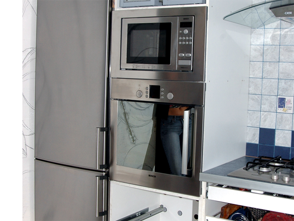

Junior написал : Я знаю. Просто хочу понять, почему все делают ширину столешницы 60, и у всех хорошо все получается :)
В моём случае ниже столешницы только ящики и выкатные системы. Поэтому свес+зазор между задней стенкой шкафов и стеной я смогла сделать с учётом проведения всех коммуникаций. Кстати фановая у меня проходит на самом стыке стена-пол. А духовка поднята на высоту 750 в пенале:).

Вчера ставил бошевскую духовку. Глубина по инструкции 548, Минимальная глубина ящика 550. Могу вечером уточнить.

Тень Слона написал : Вчера ставил бошевскую духовку. Глубина по инструкции 548, Минимальная глубина ящика 550. Могу вечером уточнить.
Подтверждаю, так и есть. Только что измерила( благо духовка вытащена из пенала по причине монтажа зашивок и полок:)).

мамик_25 написал : В моём случае ниже столешницы только ящики и выкатные системы. Поэтому свес+зазор между задней стенкой шкафов и стеной я смогла сделать с учётом проведения всех коммуникаций. Кстати фановая у меня проходит на самом стыке стена-пол. А духовка поднята на высоту 750 в пенале:).
Отличная кухня! Особенно понравилось отражение в стекле духовки.
Вопрос: а что в ящике под варочной панелью? Какой он глубины?

photokor написал : Отличная кухня! Особенно понравилось отражение в стекле духовки.
К сожалению, не моё:(
photokor написал : Вопрос: а что в ящике под варочной панелью? Какой он глубины?
Там 3 ящика, глубиной 500мм. А вообще кухни мы обсуждаем на соседней ветке:), продолжение старой темы http://www.mastercity.ru/old_forum_archive/1/116858.shtml и можете посмотреть в моём альбоме http://nursafovna.fotoplenka.ru/album99531/
