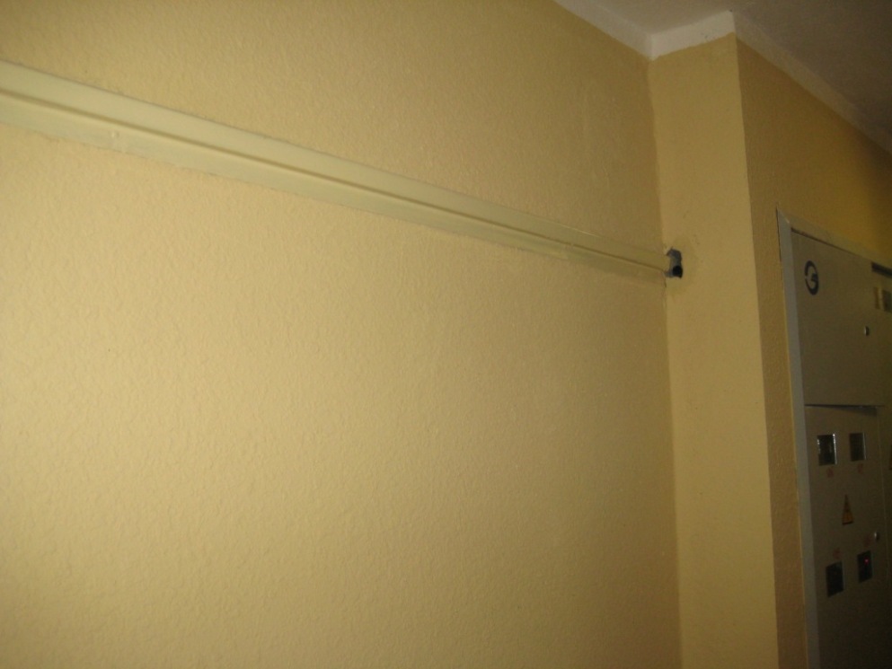

avmal написал : Кабельные каналы никакого отношения к электрикам не имеют. Это, как-раз, слаботочные каналы, по которым и должны быть разведены те самые "сопли".
Допустим, не имеют, но открывать мешают. Только я не уверен, что слаботочные. Зачем тогда из канала гофрорукав в силовой щиток заведён?
avmal
avmal
Регистрация: 25.05.2006
Сообщений: 33773
12.09.2010 в 23:44:44
Перец написал : Только я не уверен, что слаботочные.
Не можете отличить силовую проводку от слаботочной? Или не знаете, что вся силовая проводка в квартиры идёт в стяжке пола?
Перец написал : Зачем тогда из канала гофрорукав в силовой щиток заведён?
Для того, чтобы через силовой завести в слаботочный.

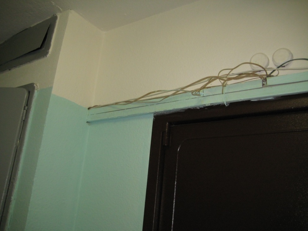

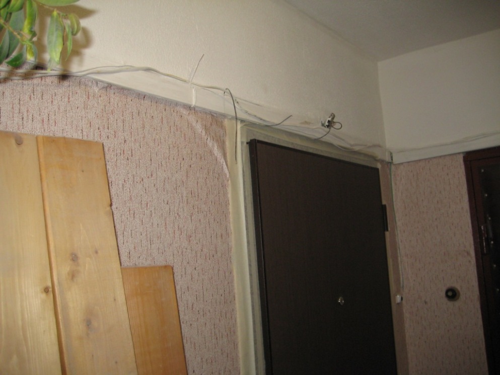

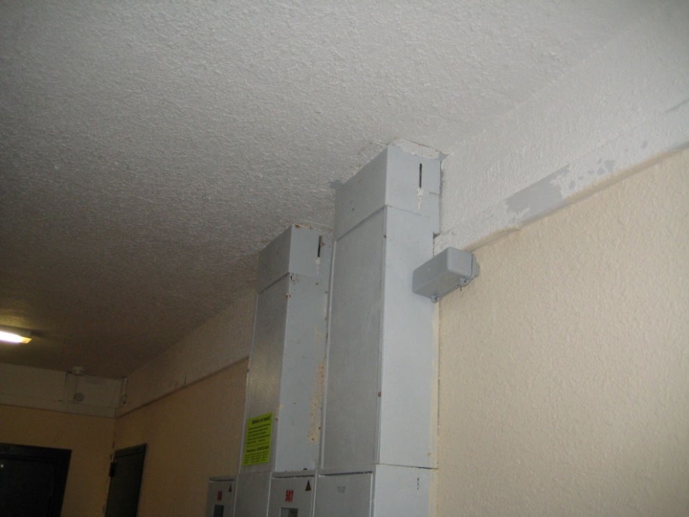

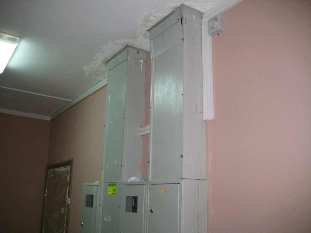

Перец написал : А я не утверждаю, что это по квартирам. Возможно питание на домофон и т.п. Главное - чужие короба. Автор, проясните нам, что за кабели в коробах, а то мы спорим-спорим!
Совершенно непонятна причина споров - это однозначно слаботочные короба ( телефон, антенна, интернет, пожарка ... ).
юра Т написал : вот это новость...
Хотите привести пример, что вы кому-то в коробах делали? Я тоже делал. И в "гофре" в том числе, но под потолком. А эти короба от застройщика и по высоте не вытягивают на разрешённую для силовых кабелей. Надёргал фотографий для образца разводки слаботочки.
