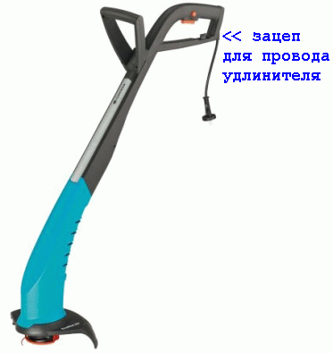

ну а какие ещё мысли могут быть? Вот на тримере Гардена сделано так (см. фото)
шнур родной совсем короткий, сразу ясно, что работать им придётся на какой-то площади, так что будет удлинитель использован. Чтобы он не отцеплялся от вилки во время работы, на корпусе сделан этакий капканчик для петли. Аналогичная конструкция выполнена у Боша на проводе рядом с вилкой. Других вариантов объяснения я не слышал.

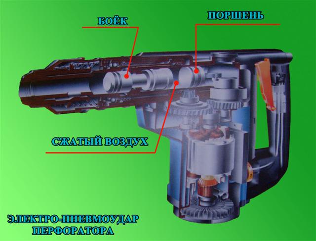

Хотел посмотреть на схеме отличие в конструктиве перфа и молотка... и оказалось что на молоток схемы нет. Так и должно быть ? На весь мой инструмент имеется, а тут может BOSCH специально не даёт что-бы кто попало не лез ?

dmitriev01 написал : оказалось что на молоток схемы нет. Так и должно быть ?
Должна быть, бош-не цыгане. Там просто: вращение от венца якоря передается на шестеренку-кривошип (понижение оборотов); на кривошипе стоИт шатун, толкающий туда-сюда поршешь. У перфа -то же самое, но есть соосная со стволом шестеренка, отбирающая мощность на вращение.

схема перфа. на молотке -почти то же, но без шестерни слева. Муфту и переключатель и так не видно :)
