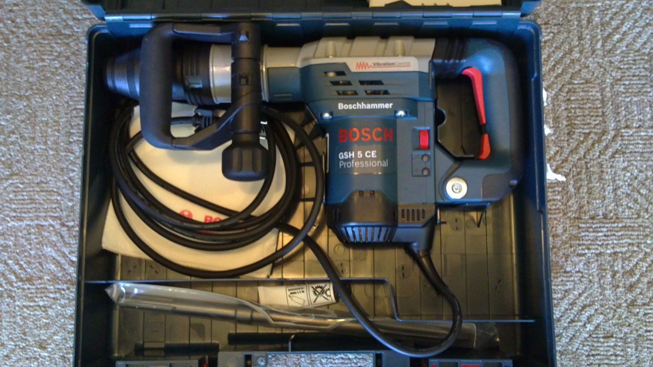

Привезли ))) Ещё раз хочу поблагодарить форумчан помогших определиться с выбором модели и интернет магазина.:) Опробовал машину в работе, впечатления -супер !!! Разница между моим перфом в весе небольшая, но при работе чувствуется сразу, разница в ударе в 3Дж. также заметно ощущается. Эргономика для отбойных работ в самый раз, D-образная рукоятка даёт неоспоримое преимущество перед обычной ручкой. Работал полчаса, за это время двигатель вообще не нагрелся, редуктор чуть тёплый. Что не понравилось : 1) Нет защиты от повторного пуска, для отбойного молотка у которого клавиша включения при включении сразу фиксируется это большой минус. 2) Система смены принадлежностей одной рукой (как в перфораторах этой серии ) здесь отсутствует, наверное вызвано конструктивом патрона с кольцом выбора положений долота. 3) Шнур жестковат, но он очень толстый, наверное поэтому.

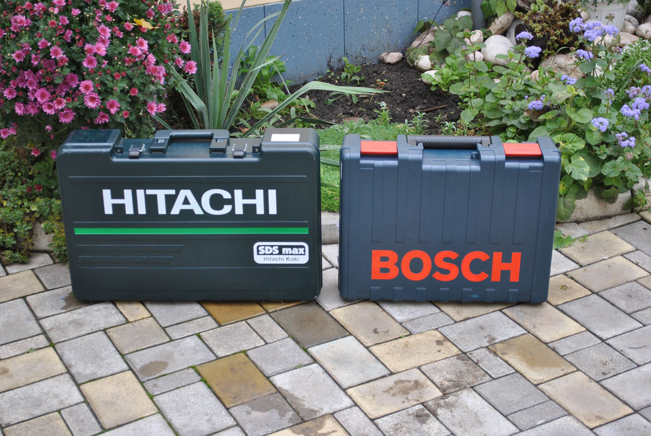

Kvost написал : вчера видел Хитачи DH40 и не сказал бы, что он габаритнее Бош 5ки. Я бы даже сказал, наоборот.
Так оно и вышло :) HITACHI в районе двигателя крупнее, а в длину короче BOSCH на 3см. :), при этом фрицы молодцы, кейс от их инструмента намного компактнее чем от HITACHI

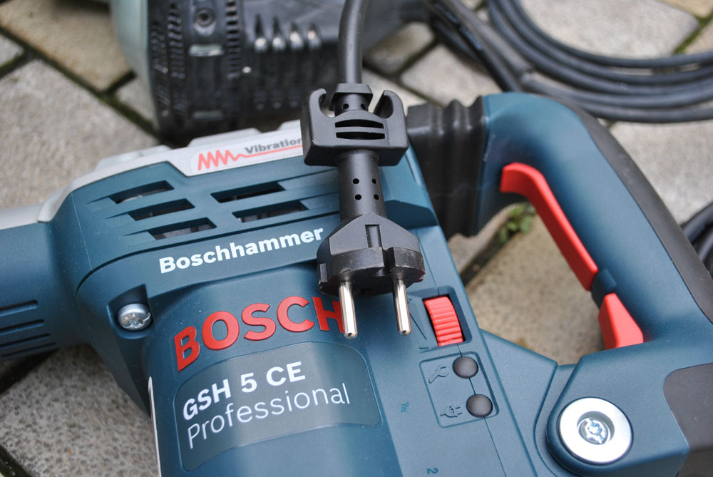

P.S. Очень интересная вилка с двумя непонятными захватами, будто для кабеля, или это для какой то приспособы что-бы из розетки не выдернуть было ? Кто знает, подскажите , интересно. Заранее спасибки :)

dmitriev01 написал : фрицы молодцы, кейс от их инструмента намного компактнее чем от HITACHI
Это только у отбойников. К идут перфам не менее габаритные, чем у Хитачи.
dmitriev01 написал : Кто знает, подскажите , интересно.
Причём "рога" только перфов и молотков. Была такая тема, но ответ так и не был найден.

dmitriev01 написал : или это для какой то приспособы что-бы из розетки не выдернуть было ?
Не из розетки. Из удлинителя с одним гнездом, которое на проводе мотается. Никаких хитрых выдумок - просто обернуть кабель рядом с этим гнездом (как получится) и зафиксировать.
