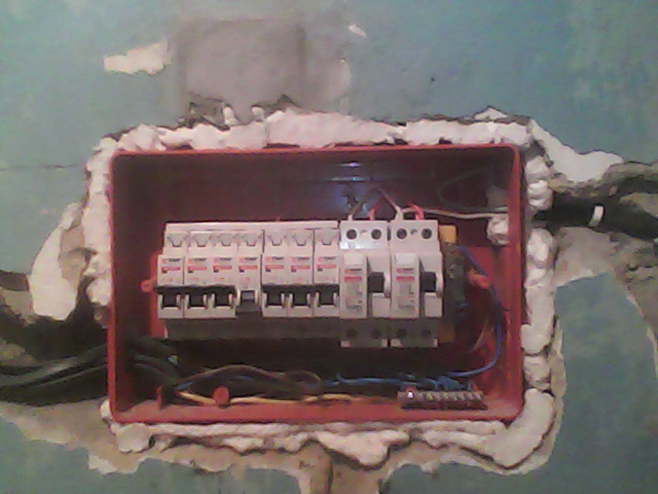

Они взяли 4 000 за две коробки, три розетки, два выключателя. штробы метров 10 максимум. в распайках йожег или взры на макаронной фабриек. кабель простой ВВГ, розетки и выкл 50-и рублёвые. и два однополюсных автмоата.

А уже по замазанному сможете определить качество? ЧТо сфотать? Розетку выключатель, распайку, щиток, кабеля на потолке?

обычно достаточно этого

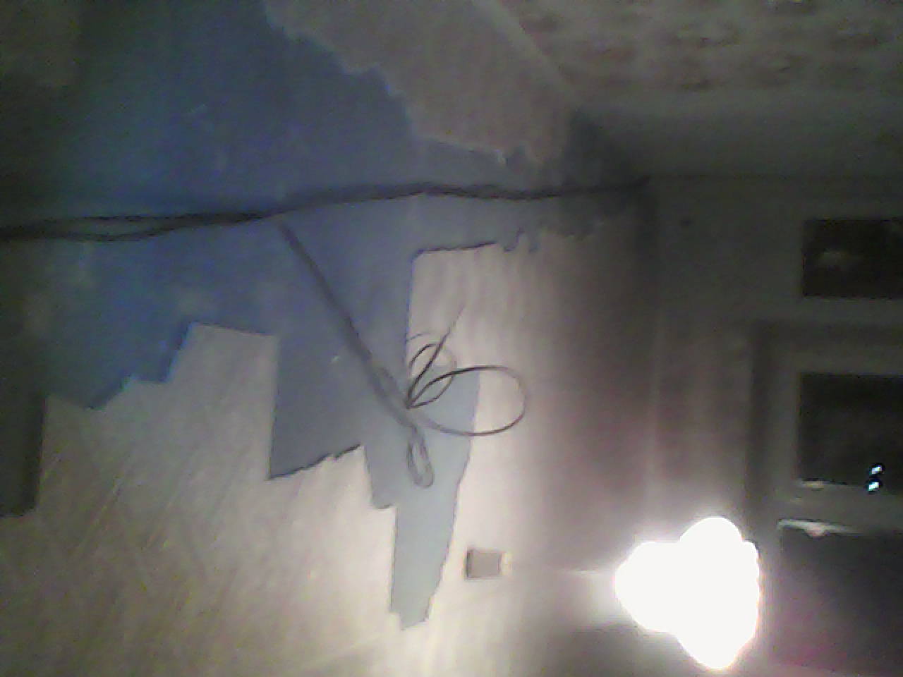

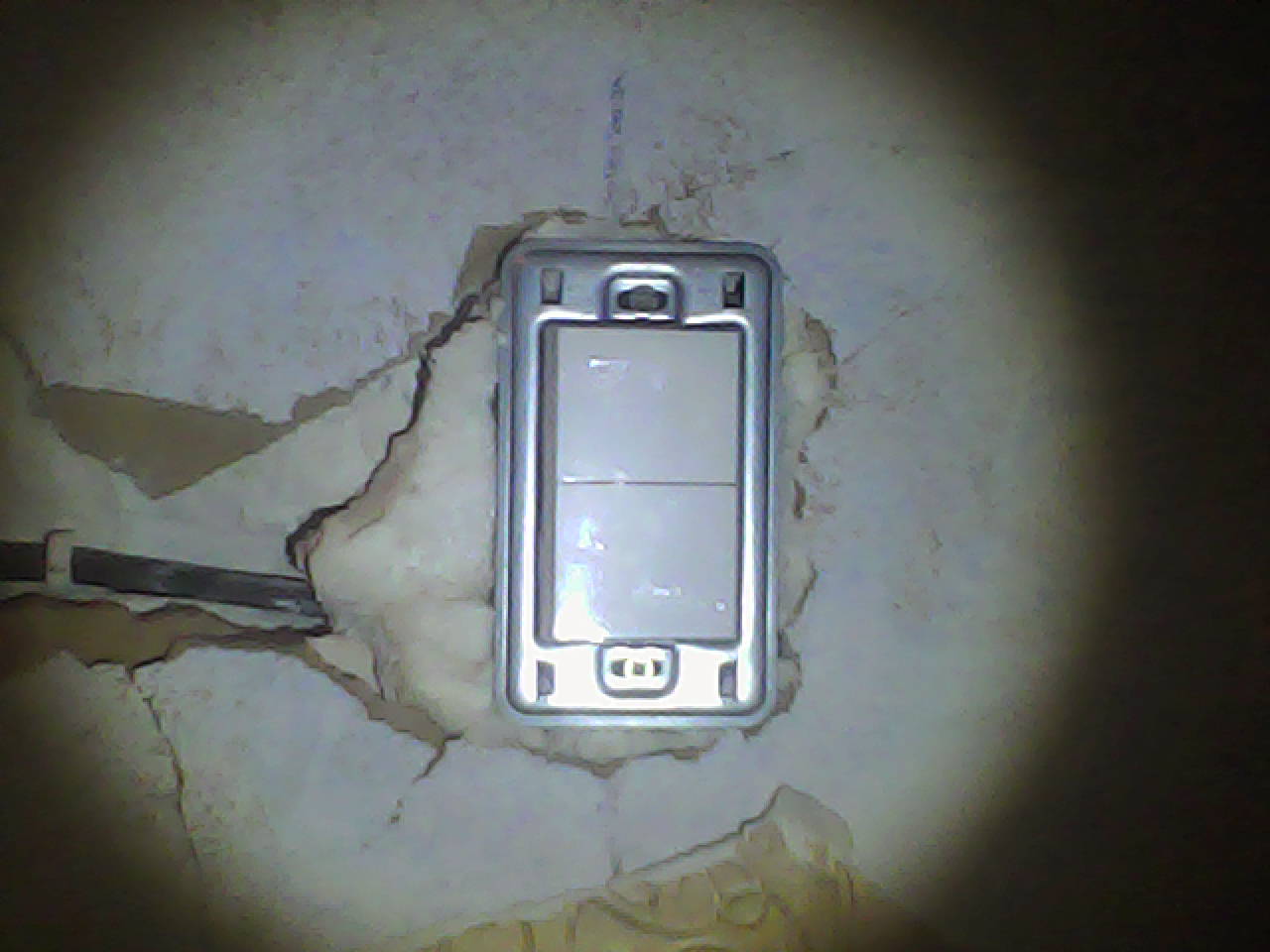

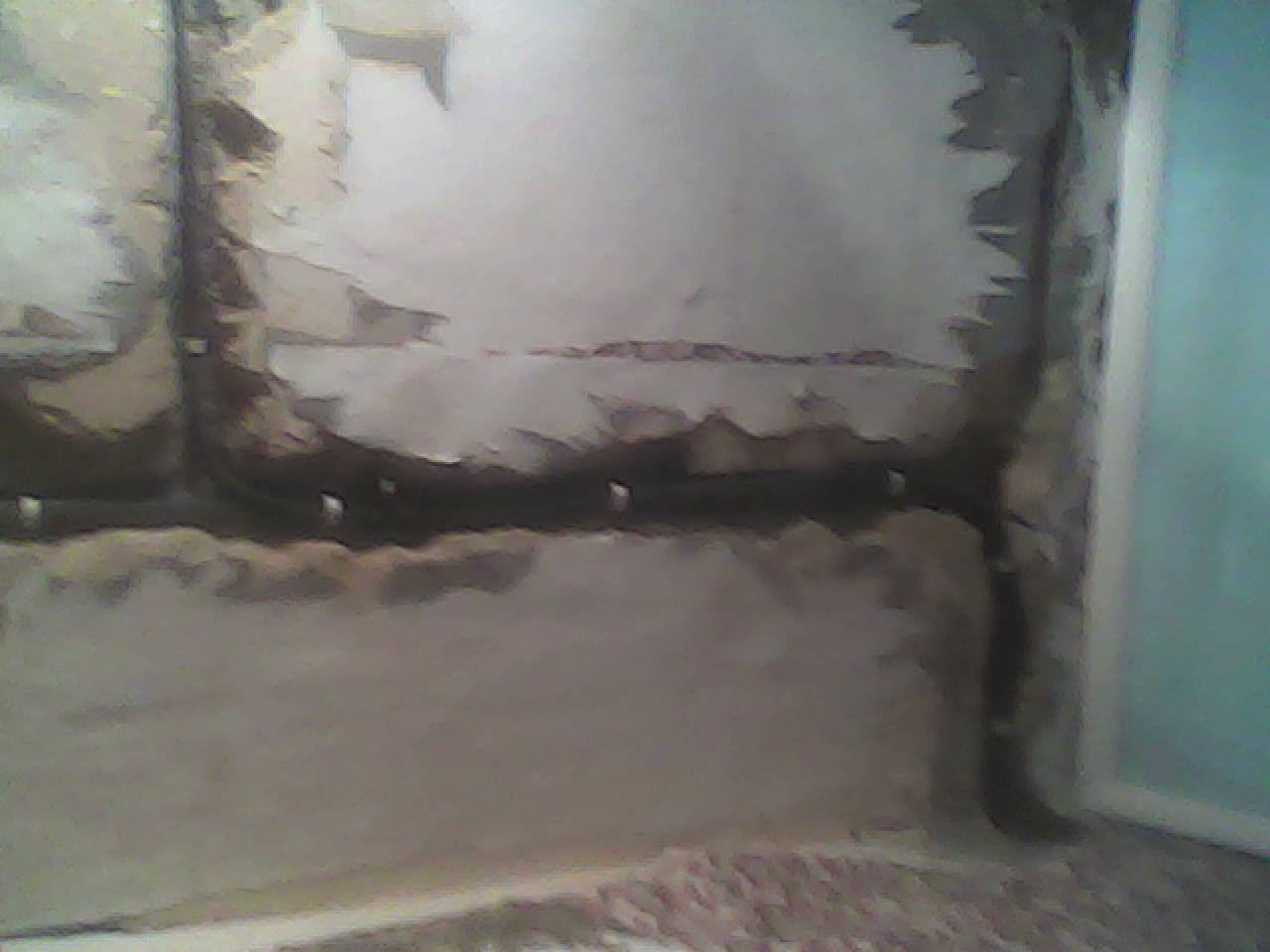

Если с телефона пойдут фото, то вот есть несколько штук.
Сразу прокоментирую: Распайка недорасключена. щиток первый раз делал, по этому не чисто собрано. Шлейфы между УЗО треугольные, шоп потом клещами подлезть если что. провода криво по потолку - желание клиента, шоп сильно не тратиться, ибо натяжной, под ним не видно.

Ребят, ответьте? Сильный пипец вообще что-ли? Что не так скажите. буду учиться.

mvs87 написал : Что не так скажите. буду учиться.
а что комментировать? Не видно нифига... но то что видно - страшно... боюсь разглядывать! :) Единственное что вижу - всё на пене монтажной - это халтура. Следует на алебастр сажать. Прочнее, долговечнее и пожаробезопаснее

Alexiy написал : а что комментировать? Не видно нифига... но то что видно - страшно... боюсь разглядывать! :) Единственное что вижу - всё на пене монтажной - это халтура. Следует на алебастр сажать. Прочнее, долговечнее и пожаробезопаснее
Прочнее?... хм...я думал наоборот со временем вываливаться начинают коробки. ясно. спасибо.

При этом схема щитка неудачная.
