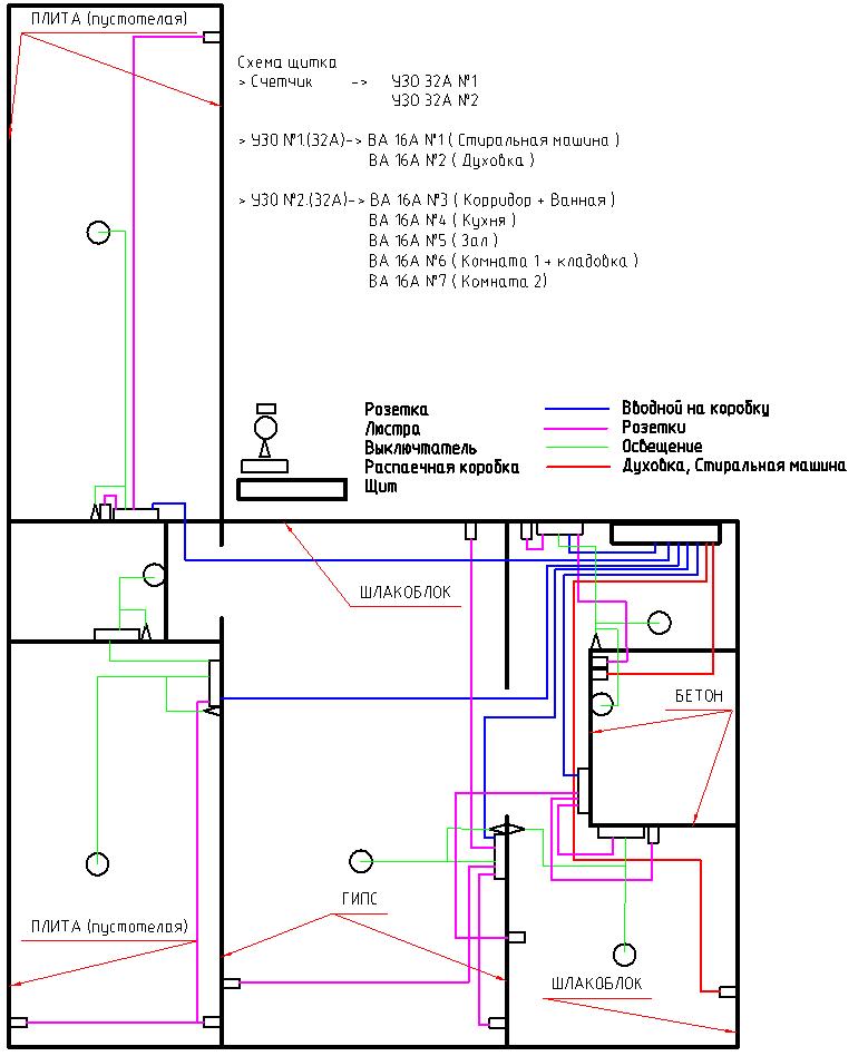

Всех приветствую.
Мельком читанул эту тему. Блин, засомневался.
Недавно закончил трёшку под ключ. Розетки, выключатели, щиток, счётчик. Осложнения работы в том что до меня пара лже-злектриков произвели электромонтаж кухни ванны коридора. А заказчики уже успели натяжной потолок сделать на кухне. Пришлось мучиться чуток. Плюс оборванная магистраль сидящая на скрутке в орехе. вобщем руки оборвать за это.
т.к. натяжка будет везде - кабеля проложены по потолку, Штробы только на розетки и выключатели.
Работу оценил на 20 000р. Много или мало или пойдёт? Делал 2 недели. После работы с 18-00 до 22-00 и по выходным с утра.
вот проект.

mvs87 написал : Работу оценил на 20 000р. Много или мало или пойдёт?
Для начала покажите результат.

Марсик написал : Для начала покажите результат.
эм. фото не смогу уже сделать. замазали... Розетки, выключатели анам, штробы прямые, соединения проводов в распайках на ВАГО 222, кабель ВВГнг. Старался делать хорошо. Перед этим прочел тему Лже-электрики, понял как делать не надо. Вобщем соблюдал все законы так сказать.
Единственное что щиток собирал первый раз, по красоте получилось на троечку, не взрыв на макаронной фабрике, но понятно что куда.

Сообщений: 1066
21.12.2012 в 09:05:59
mvs87 написал : Работу оценил на 20 000р. Много или мало или пойдёт? Делал 2 недели. После работы с 18-00 до 22-00 и по выходным с утра.
Думаю если 200 руб./час выходит, то нормально...

mvs87 написал : что до меня пара лже-злектриков
интересно сколько взяли они:)
ценовые соотношения везде разные. мне мало. кому то много:) но мне 20000 за трешку под ключ со штробой маловато будет.
