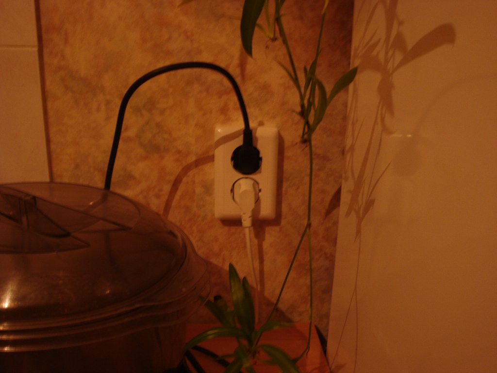

блин погуглил и картинку не смог найти. вобщем на пальцах. В механизме двойной розетки контактная пластина одна для двух штепселей. Крепится так сказать на одно крепление и это крепление расшатывается быстрее. от разных диамтров стержней штепселя. т.е. в одну вставили сетевой от компа со штепселем евро стандарта, а в другой зарядник от нокии с тоненькими стержеями.
И еще минус. В такие розетки не вставить по человечески штепсели которые под 90 градусов - буквой "Г". У меня от застройщика такое фуфло на кухне стоит. И холодильник и пароварку по человечески не включить. Вот полюбуйтесь.
Это WESSEN. И на кой такое художество?
Legrand имеет подобную фигню http://shop220.com.ua/details.aspx?ProductID=100000000852 Конечно пластины хорошие, но не удобно! ИМХО!
