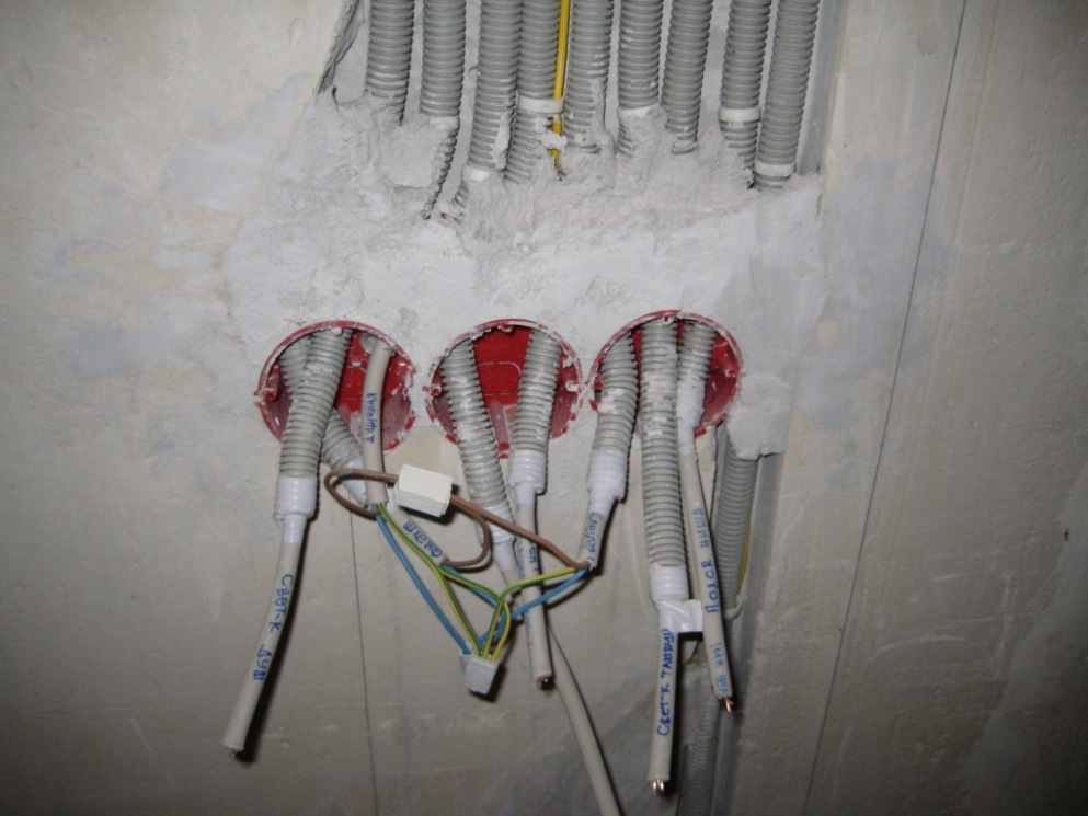

При "причёсывании" для подключения к клеммам концы стараюсь оставлять минимальными, но с возможностью зачистки жил клещами, а это около 30-40мм из коробки торчит. Главное не только перед подключением к клемме, но уже перед "причёсыванием" жил бокорезами каждая жила должна быть выровнена, выглажена и все жилы должны находиться в том порядке, в каком будут подключены к сжиму - без перехлёстов и по оптимальной трассе. Укладывать уже подключенные сжимы тоже, разумеется надо очень тщательно, укладывая их по дну розетки в один ряд, раскладывая по свободным местам жилы ... Не помню, чтобы процесс подключения к клеммам фотографировал, поскольку стараешься не отвлекаться и быть сосредоточенным. Если поискать, то смогу, наверное, найти только фотографии коробок с торчащим из них снопом кабелей и уже те же коробки с установленными механизмами.

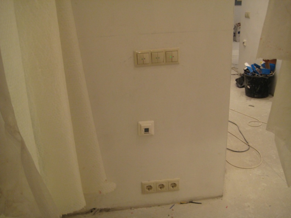

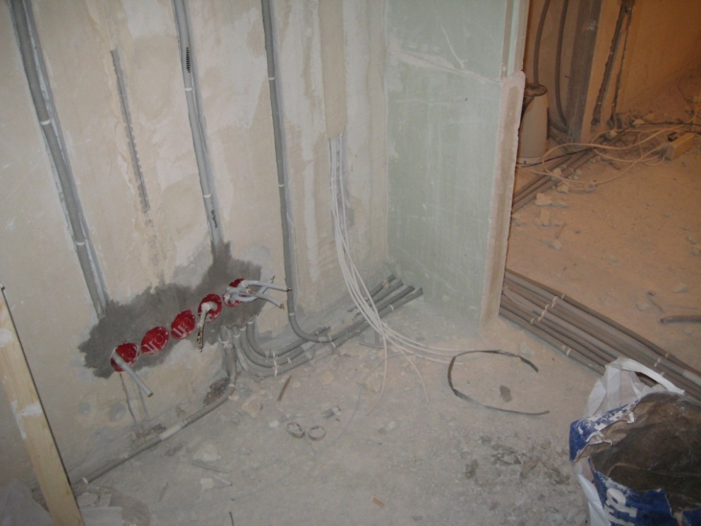

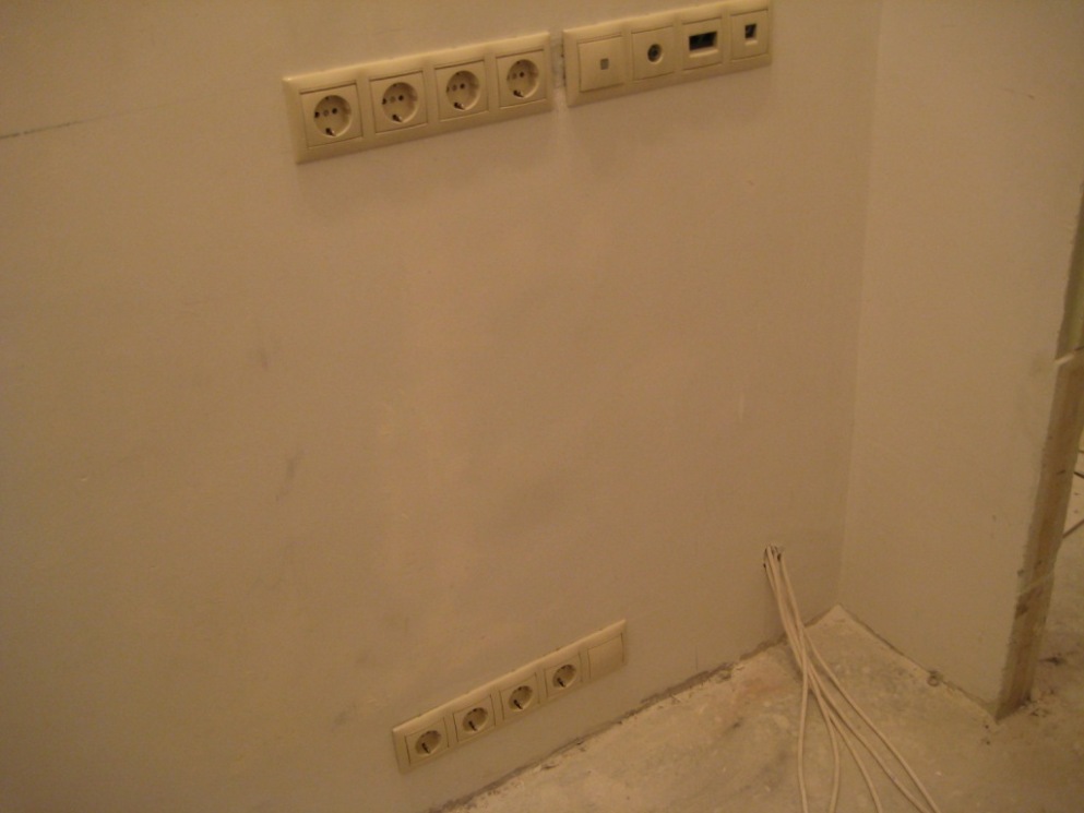

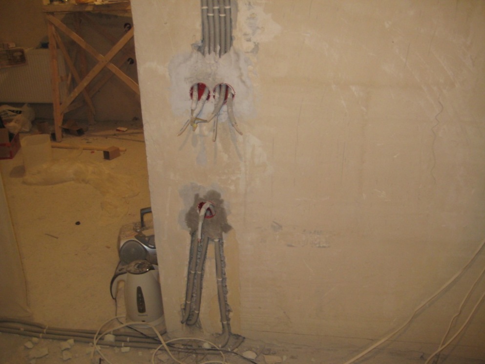

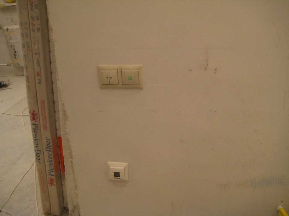

Что-то с наскока не смог вспомнить где изобиловали подобные коммутации, но выдернул с первого попавшегося объекта что-то похожее. О количестве жил, подключаемых к одной клемме, можно судить по количеству кабелей, приходящих в блок выключателей - все рабочие нули каждого кабеля, как и защитные, сводятся в одну коробку и подключаются, соответственно, на общие сжимы. Кроме этих, как сами понимаете, присутствуют ещё и коммутации фазных проводов. Ещё я выложил пример использования установочной коробки в качестве распаечной - в коробке встречаются четыре кабеля 3х2,5 и установить там кроме клеммников ещё и механизм розетки никак не выходит ( с тремя кабелями удавалось ). Потроха подобной коробки прекрасно закрываются заглушкой, имеющейся практически в любой серии установочных и вписываются в общую композицию. По-крайней мере, простукивать стены и вскрывать гипсокартонные потолки в поисках распаек моим заказчикам не приходится и никогда не было нужды. P.S. Прошу прощения, но фотоматериалы почему-то выстроились не в той последовательности ( в который уже раз ), в которой я их выкладывал. Наверное надо над этим администрации потрудиться.
