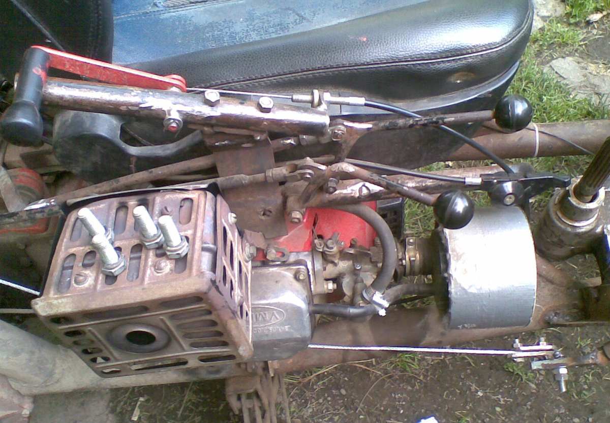

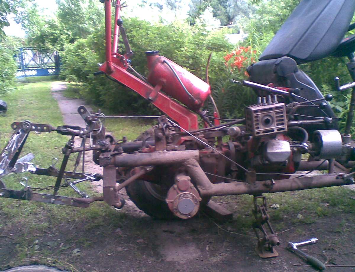

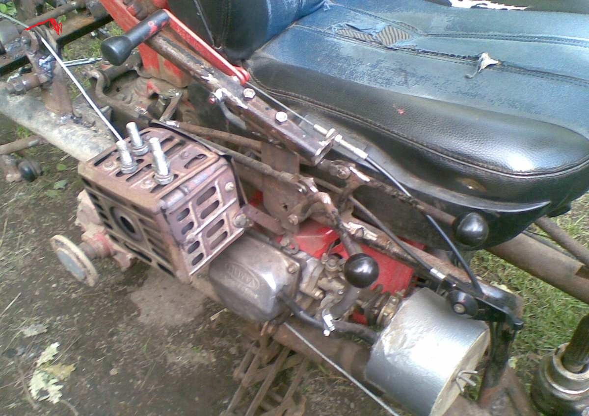

Не много фото по задней навеске и рычажков управления. Усе ржавое и варенное, потому как в процессе.

umnyi написал : по задней навеске и рычажков управления
Трос подъема навески будет выскакивать из шкивов ,особенно при преодолении препятствий при переездах (тряска), лучше сразу поставить ограничитель (можно болт)чтобы ограничивал свободу троса и таким образом исключить выскакивание енного из шкива (блока). ну вот так примерно.
umnyi
umnyi
Регистрация: 12.06.2008
Сообщений: 12115
03.07.2014 в 11:30:20
VTS, Все правильно. Я кинулся в магазины за готовыми блочками для тросиков, а они оказались все из легих металлов (т.е. и не приваришь и не прикрутишь толком) и как"костыль" слелал на скорую руку самодельных два. А петельку да, надо приварить.
