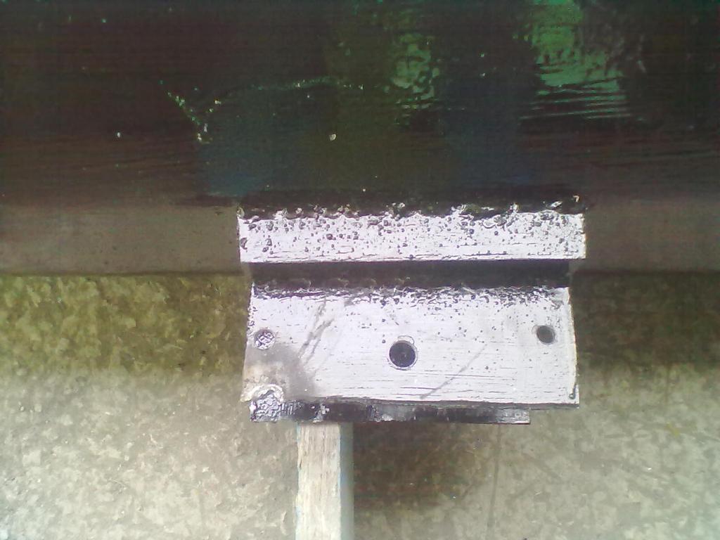

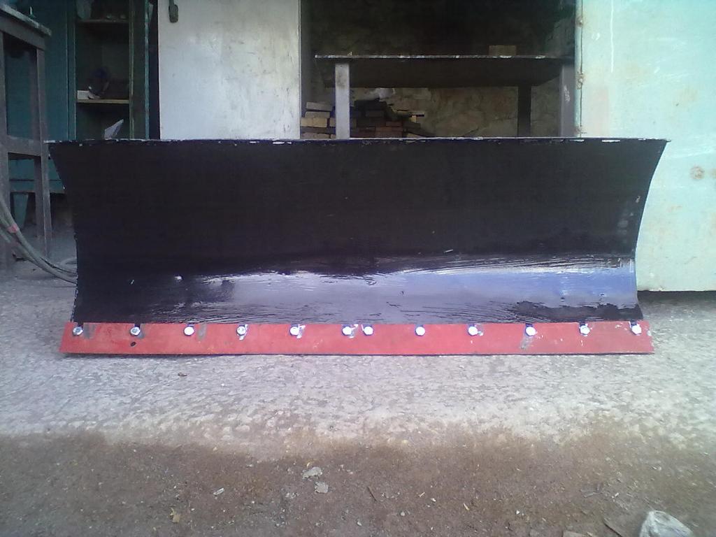

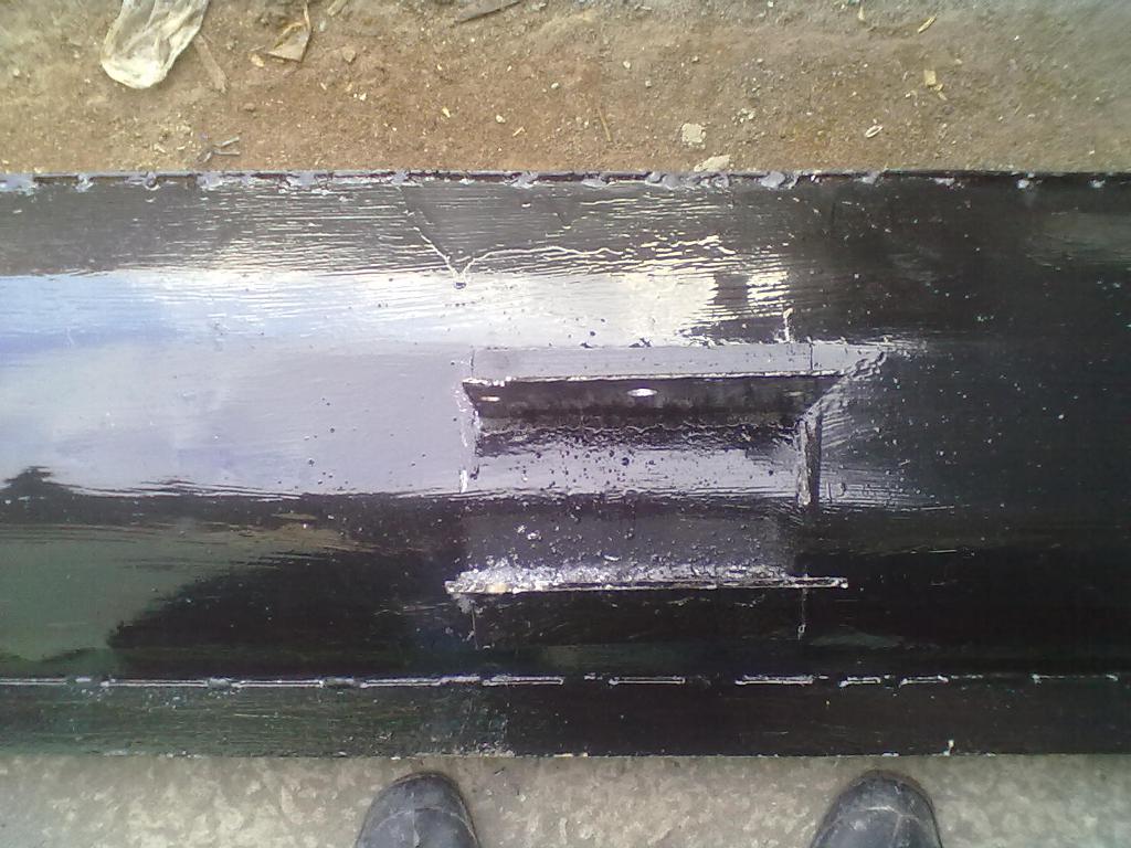

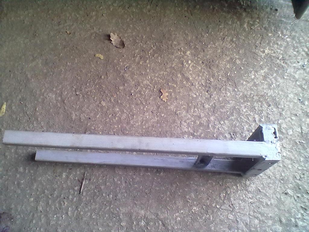

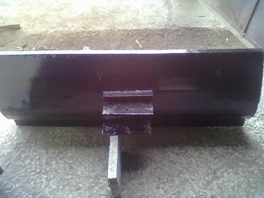

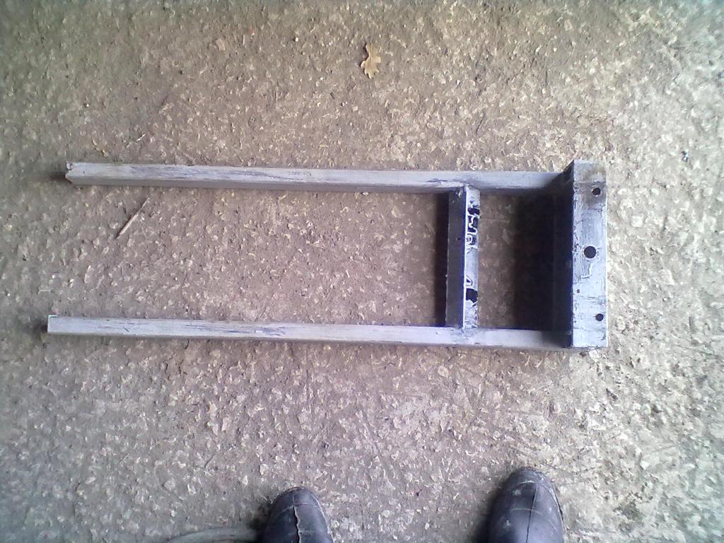

вот,кому интересно выкладываю фотки своей лопаты,систему крепленея и поднятия выложу чуток похже,как домой попаду.

МОТОБЛОКЕР,Мне очень интересен способ крепления к подрамнику и механизм подъёма.Я уже лис метала приготовил 60х150см 4мм и даже выгнул ,купил трубу 25х50х1500мм для держателя лопаты.

МОТОБЛОКЕР, Очень не плохо, только мне кажется 40 см в высоту будет для вашего мотоблока маловато. Нужно хотя бы 50 см. Центральное отверстие под болт которое, будет разбивать, железо тонковатое. ИМХО.
