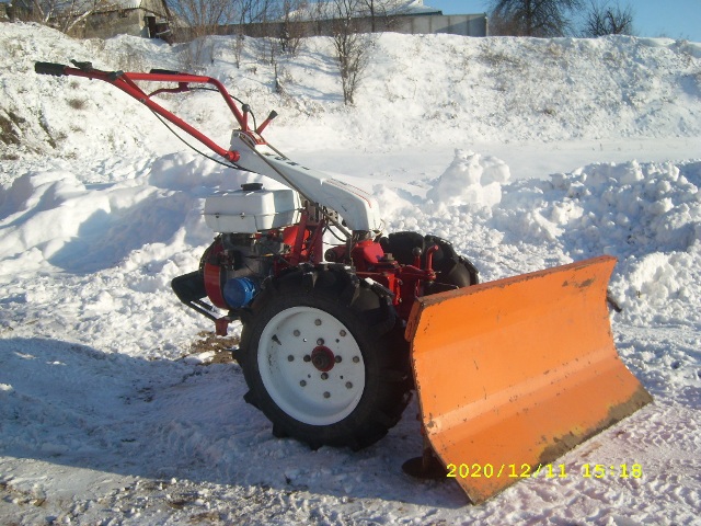

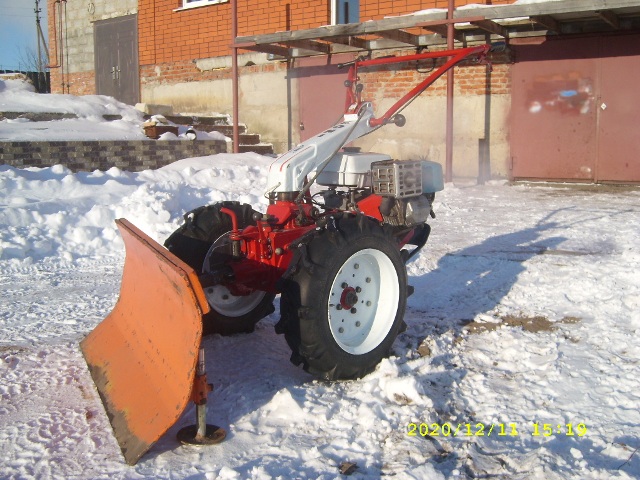

Вот мой отвал.Особенно хвастать не чем,просто чистит снег и все.Снег не липнет видимо от того,что покрашен порошковой эмалью еще итальянцами.

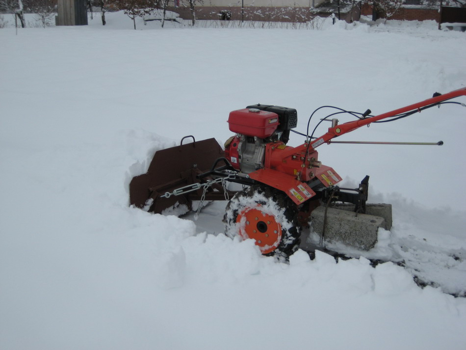

Моя сделана по типу автомобильной лопаты посыпалок.Имеет небольшую степень свободы в трубе вом, и 4 раздельных жестких резинки с провлокой внутри.Покрытие нержавейка.Ширина по резинке 123см ,высота 66см.

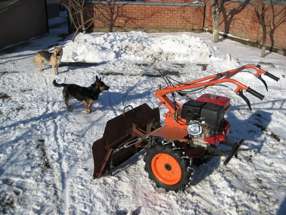

Еще фото.

Ацетон написал : Вот мой отвал.Особенно хвастать не чем,просто чистит снег и все.Снег не липнет видимо от того,что покрашен порошковой эмалью еще итальянцами.
Ацетон, я так понял, что это лопата от Гольдони? Если не сложно, выложите плиз фото тыльной стороны отвала.

Harahondya написал : Ацетон, я так понял, что это лопата от Гольдони?
почти как от Дольче Габана :) У Джексона вроде такая , я буду по этому пути идти .
Михаэль, вертикальное положение лопаты не создаёт нагрузки на МБ ?

Harahondya написал : я так понял, что это лопата от Гольдони?
Ага...фоточки будут завтра.Буду ставить на МБ-90,потому как Агрос уже в прошлом.

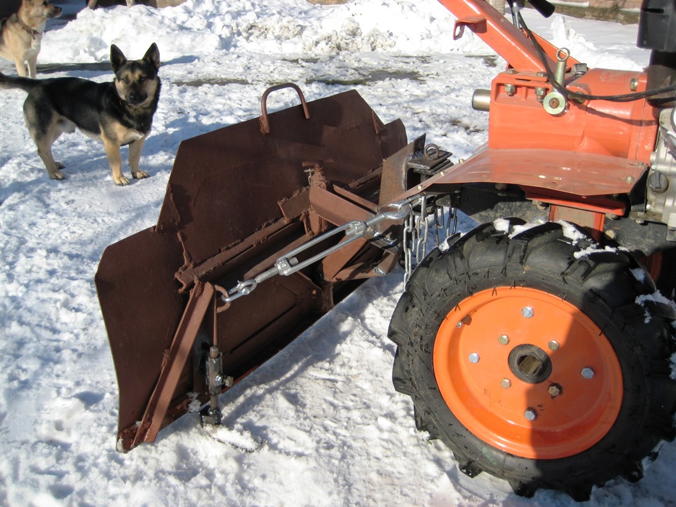

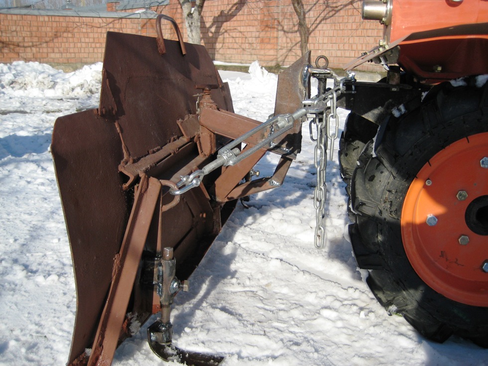

Переделал крепление своей лопаты к мотоблоку. Поставил на штатную сцепку. Основная причина - слишком большие габариты у предыдущей версии и как следствие недостаточная манёвренность в стеснённых условиях. Дополнительные плюсы - подсоединение занимает гораздо меньше времени, так как нет никаких болтов, а только один палец и два талрепа. Уменьшилась скорость - теперь движение вперёд происходит на задней передаче. Приварил поддерживающие лыжи. Теперь работать стало намного комфортнее. Было так
Стало так

суворовец написал : Стало так
На моём так не получится. Задняя передача слабая. А Вам так и надо было выполнить. Одобряю.;)

суворовец написал : Теперь работать стало намного комфортнее. Было так Стало так
Все просто и надежно!:):applause:
