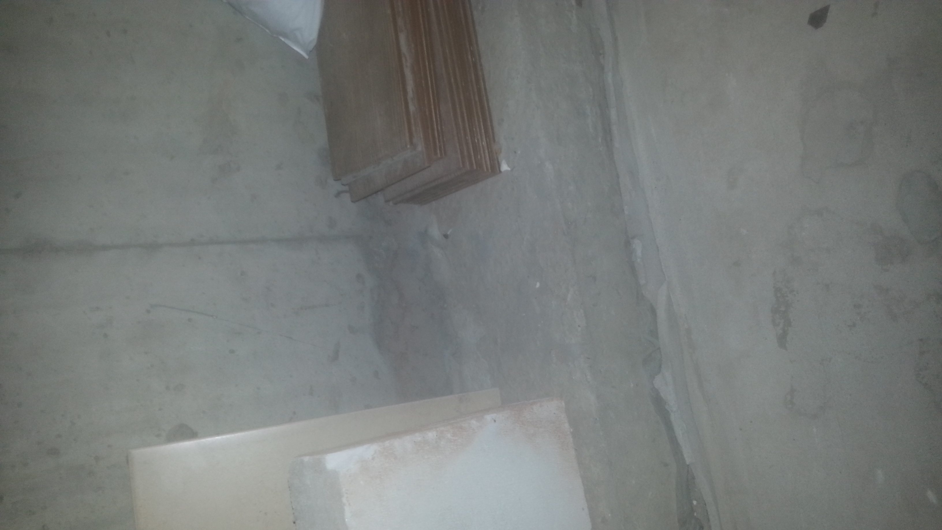

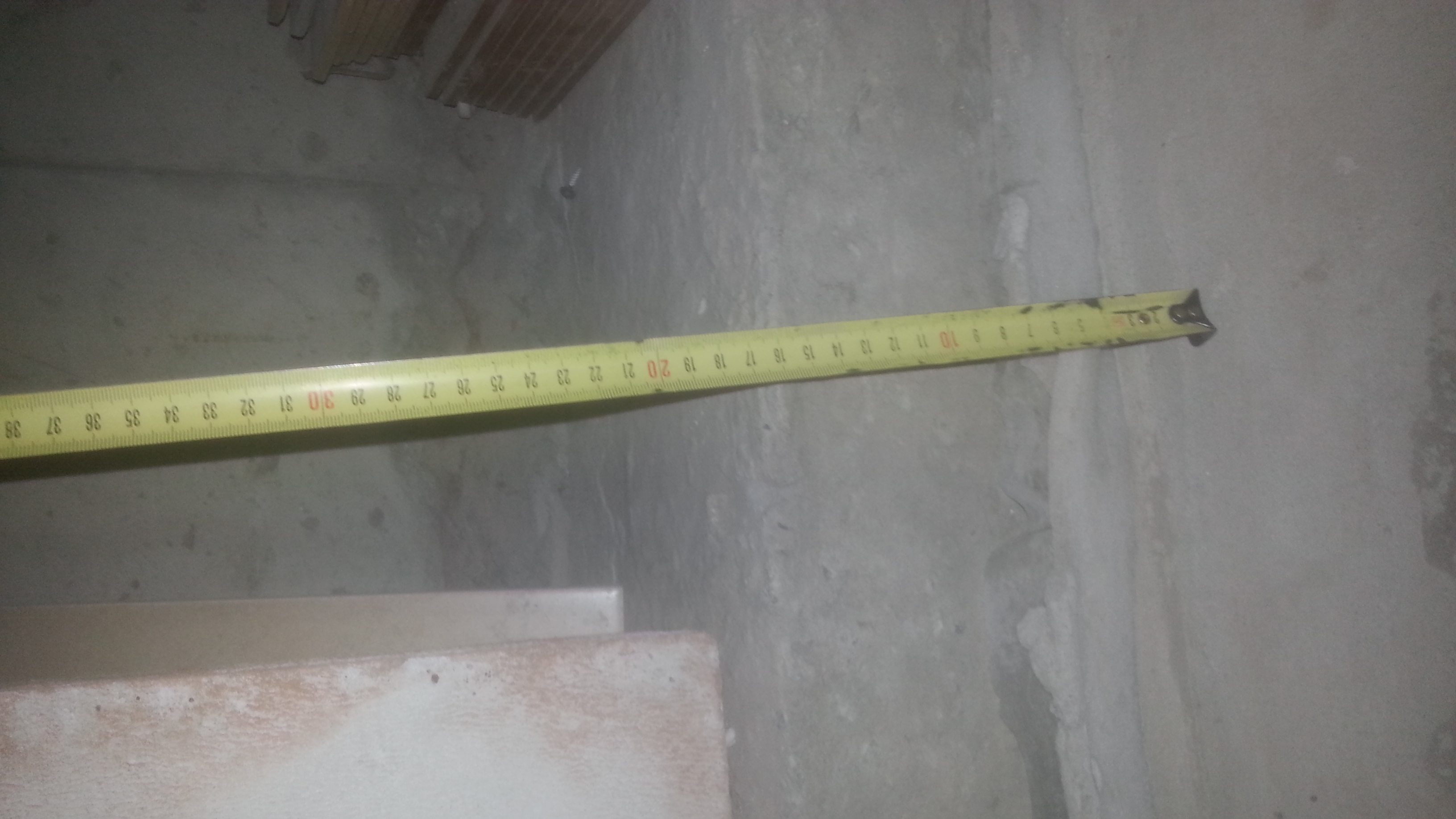

Существует проблема, пол на цокольном этаже (пол бетон маленьким слоем, по ощущениям лежит на пенопласте) . вдоль стен есть выступы, которые не как ни облагородить. по этому принял решение поднимать пол на эти 20 см. Останавливаю выбор свой на лагах, только не совсем понимаю как их крепить. Нужен совет и хотел бы узнать все что мне нужно знать для выставления лаг, нюансы и т.д. или отговорить от них))

BV, толшина стяжки на полу 5 см, не уверен что там есть пенопласт или что то еще. После 5 см бур просто проваливается. Пол сам по себе не холодный поэтому не вижу смысла дополнительно утеплять. Размер комнаты 550 см на 395 см. Заливать выходит дороговато такой слой. Попробую прикрепить фото для понимания какой поребрик я хочу спрятать.
