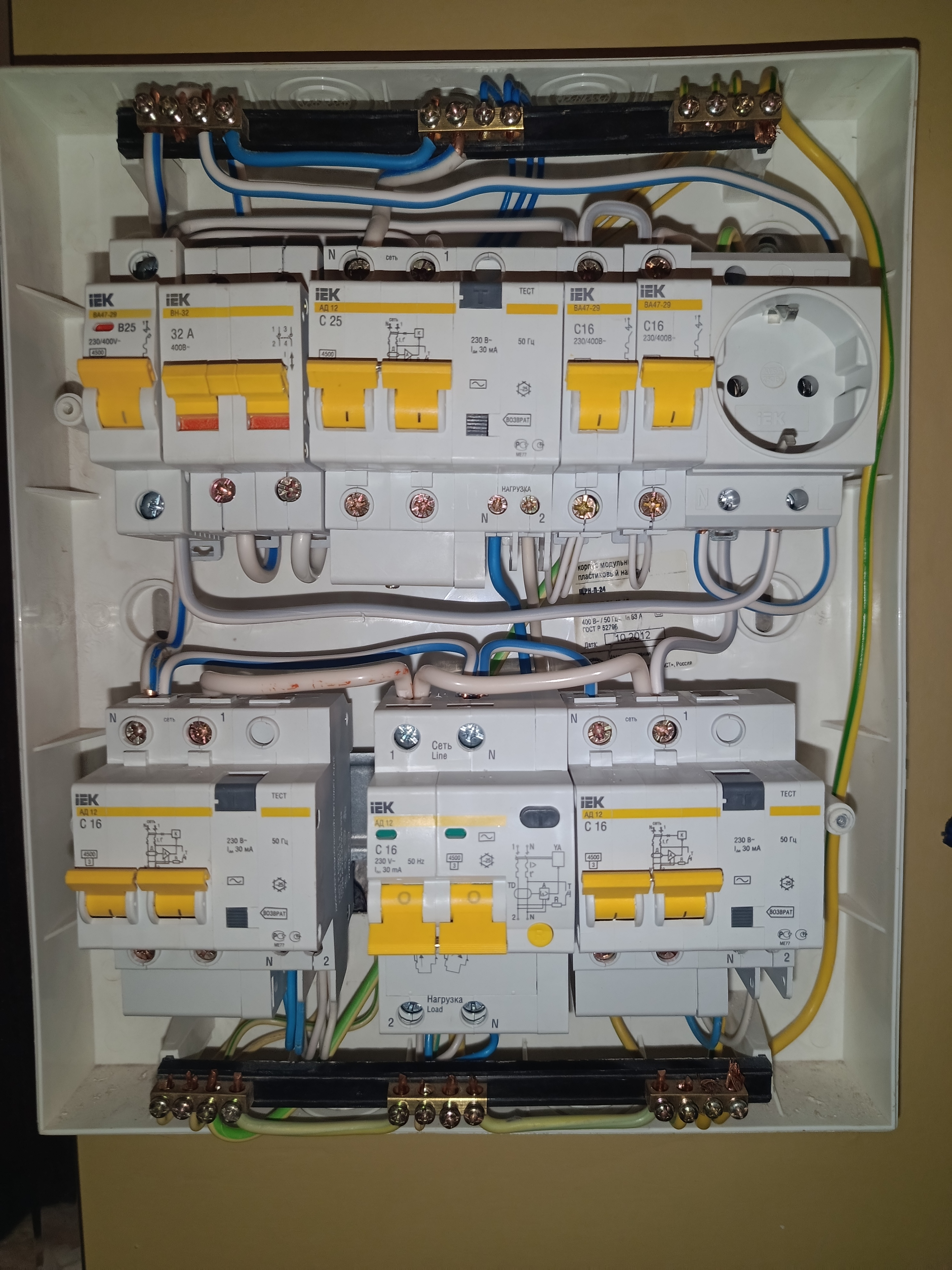

Помогите разобраться с кз!
Живу (порядка 10 лет) в квартире с ремонтом от застройщика (Авгур Эстейт - А101), некоторые время назад выбило ДИФ (IEK АД-12 c16 4500 30mA), который висел на розеточной группе (2 комнаты). В этот момент в одну розетку был воткнут удлинитель с зарядкой от телефона (телефон не был подключён) и в другую зарядка от телефона, вынул все из розеток. После включения ДИФ выбило УЗО ABB (DSH941R-AC, C40 30 mA 4500 ). Варианты, которые предположил: 1) сдох ДИФ (входной уже менял по этой причине) 2) кз в одной из розеток
Полез в розетки там выявилась проблема со слизанными шлицами, из-за чего решил поменять все розетки (на Schneider Atlas Design). Постепенно поменял все розетки (5 блоков). В одной из групп саморезом, который крепил механизм, были пробиты все три провода перемычки (одновременно!!!). Попутно поменял ДИФ на новый IEK АД-12 С16 2Р 30mA С (старый был на 4, новый на 3 модуля).
Сразу отмечу, что застройщик использовал для розеток кабель не ВВГ-нг LS 2,5mm², а хз какой (не разбираюсь), но это плоский трехжильный, без внутреннего слоя изоляции, но главное он всего 1,5mm² (!!!). И земля была сделана скруткой в изоленте (без пайки) и через розетку. Кабель естественно я не менял, но перемычки сделал из Astra ВВГ-нг LS (A) 2,5mm² ГОСТ, все ответвления от клеммников (wago самозажимные, плоские) также. Почему клемники wago пришлось использовать: глубина распаечных коробок 42мм, а в некоторых местах 35мм. Ставить более глубокие не получалось, т.к. либо упирался в монолит, либо стена из пазогребня 100мм и розеточные группы с двух сторон (там сквозное отверстие со смещением).
В общем все поменял и теперь:
При включении ДИФ выбивает входное УЗО. Если включить все ДИФ, после этого УЗО, а затем вводной автомат, то выбивает только УЗО. ДИФ вообще не отщёлкивает. При этом никаких искр, запаха ничего нет или не видно.
Как проложена трасса, где собрана коммутация, где распред коробки не известно. В своё время главный инженер говорил, что электрика вся по полу лежит.
Кто что посоветует: как дальше себя вести? Из инструментов есть несколько мультиметров, токовые клещи, и сканер скрытой проводки.

Atrius, Входное УЗО на 30мА? Суммарные утечки превышают это значение. Противопожарное узо обычно ставят на 300 мА. А вообще надо проверять где у вас нарушения изоляции и т.п.
п.с. Схему разводки в щите не мешало бы. Из фото не всегда понятно, все ли правильно подключено.

УЗО ABB (DSH941R-AC, C40 30 mA 4500 ). Atrius, это не узо, это диф-автомат, где он находится ?

26.10.2023 в 14:08:31
При включении ДИФ выбивает входное УЗО. Если включить все ДИФ, после этого УЗО, а затем вводной автомат, то выбивает только УЗО. ДИФ вообще не отщёлкивает. При этом никаких искр, запаха ничего нет или не видно. Atrius, я так понимаю , вы имеете в виду диф автомат от абб на вводе, на площадке.Но ваша проблема именно в розеточной группе и не надо больше мучить диф , который в квартирном щитке, вы его добьёте перегрузками по КЗ, или по утечке - не знаю. Ищите именно в розеточной линии проблему. и для этого крайне желательно наличие мегометра.

dokar, вводной

Ruslan_2005, все как было от застройщика. Единственные изменения, которые я вносил: 1) поменял вводной (диф/узо), на тот что на фото в предыдущем посте 2) добавил розетку на din рейку Это было сделано в январе текущего года 3) поменял узо (предположив, что то что от застройщика могло выйти из строя Это вроде сделано уже после появившейся текущей проблемы.

Ruslan_2005, Знаю, но предыдущий сгорел 31 декабря, этот единственный что нашёл 1-2 января в районе. Но вся схема работала получается 8+ месяцев и проблем не было.
Схемы разводки нет. Могу сделать фото по ближе. Но я принципиально не вносил изменений, потому что не знаю эту разводку

Ruslan_2005 написал: Atrius, Входное УЗО на 30мА? Суммарные утечки превышают это значение. Противопожарное узо обычно ставят на 300 мА. А вообще надо проверять где у вас нарушения изоляции и т.п.
Ruslan_2005, что значит проверить нарушение изоляции? Каким образом? Можно либо схему либо описать процесс?
