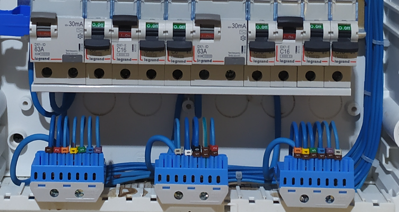

Клеммы с алиэкспресс, возможно в этом дело
Вряд ли в этом.
Нормальные производители прямо запрещают использование наконечников, делая это максимально доходчивым способом.
Без НШВИ Производители рангом пожиже не уделяют должного внимания наглядным инструкциям, больше рассчитывая на опыт и интеллект монтажников. Только и всего.

Radio написал 07.12.2025 в 13:24
Это какие? Откуда дровишки?
У нормальных как раз по барабану, что есть наконечник, что нету его.

strider1978 написал 07.12.2025 в 14:08
В данном случае это скан инструкции к клеммам хагер. Странно, что у вас возник такой вопрос, их характерную форму, вроде бы, трудно с чем-то спутать.
Отнюдь. Как раз нормальным на качество контакта не наплевать.
Это какие? Откуда дровишки? У нормальных как раз по барабану, что есть наконечник, что нету его.
Разве резьбовой зажим с пружинной шайбой не лучше с точки зрения предсказуемости, контроля и надежности?

Radio написал 07.12.2025 в 14:30
В сортах говна, как говориться...
В щитках эти (или подобные) предустановленнные клеммы мне попадались в щитах от Striebel&John. Эксперимент был признан неудачным, ну или на тот момент техника ещё не достигла совершенства.

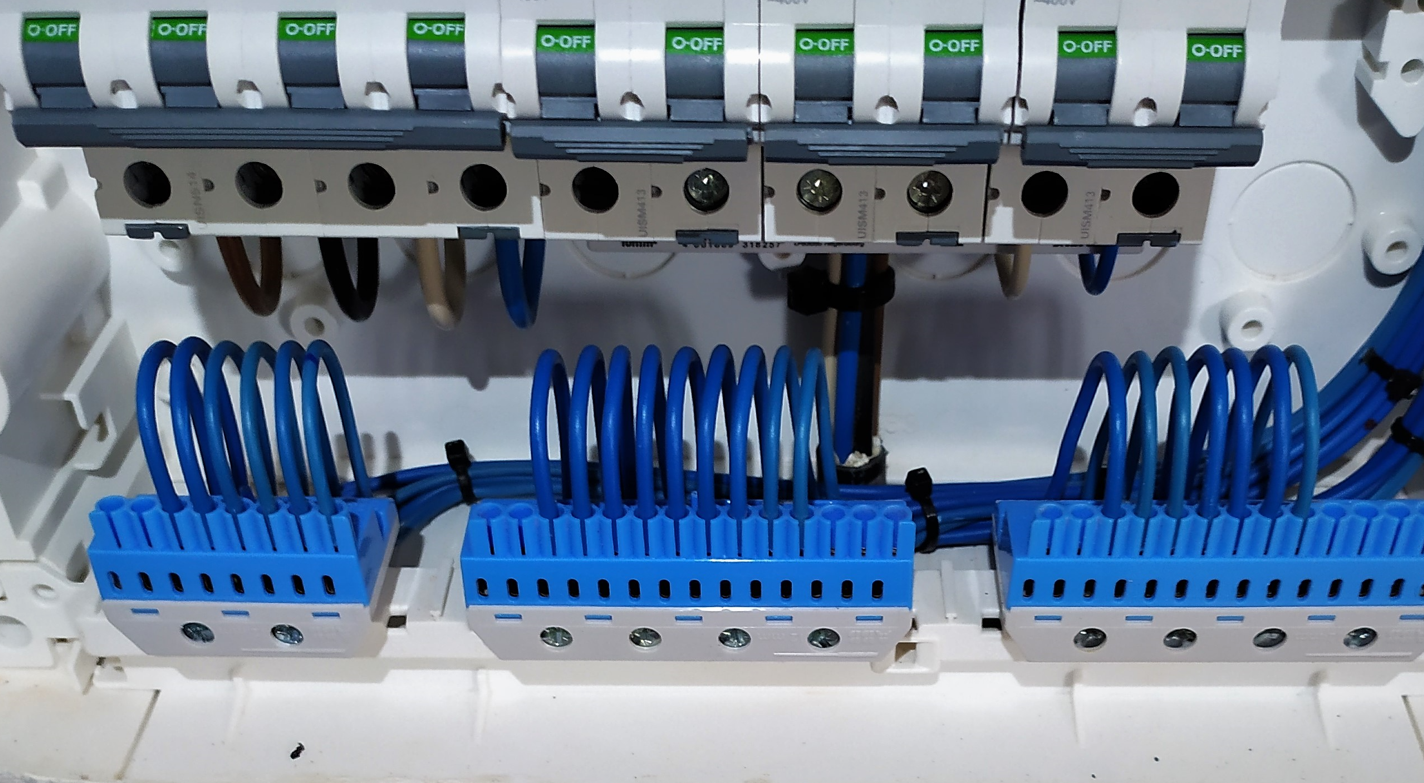

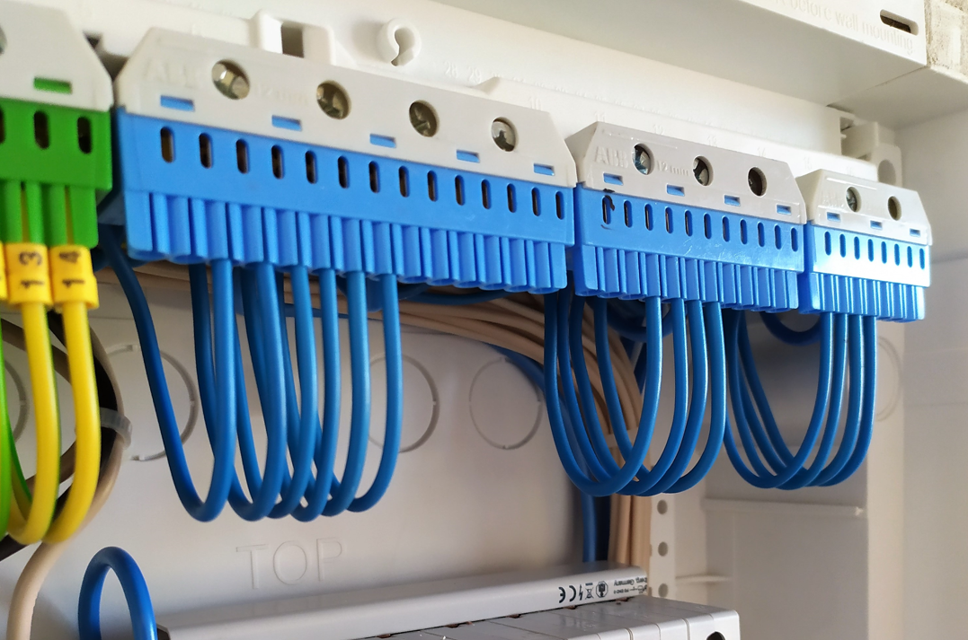

strider1978 написал 07.12.2025 в 15:02
Надо же, хагер им говно. Что ж вам тогда мёд, даже вообразить боюсь. О_О
Нет слов, один ржачь. Если абебешные клеммы вы "признали неудачными", значит у вас реально с руками совсем плохо.
Могу сказать, что это одни из лучших, наиболее надёжных, удобных и лично мной любимых клемм для щитов. 2025-12-07_15-16-282025-12-07_15-14-422025-12-07_15-13-35

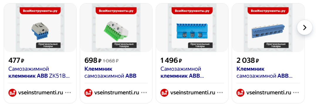

strider1978 написал 07.12.2025 в 15:41
Могу скинуть адрес помойки, куда эти штуки поехали.
Учитывая их нынешнюю цену...
2025-12-07_16-31-13
...вы прямо образец расточительности. От пятисотевровой бумажки еще не прикуриваете?

Radio написал 07.12.2025 в 15:17
удобных
Ложь. ИМХО. И кстати не редко зачищенный конец лезет в соседний слот. А в тесных щитах данная модель по сравнению с винтовыми, того же производителя - громоздкие.
2
Да, ни фига.
