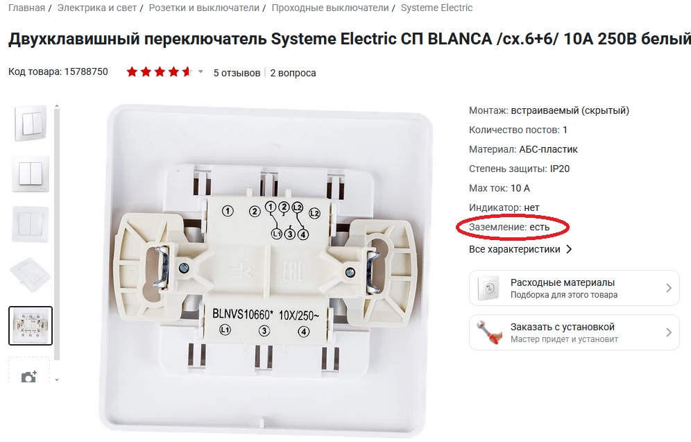

2

Radio написал 13.12.2025 в 00:57
Ни в одном доступном выключателе нет клеммы заземления...
4
калямба
калямба
Регистрация: 07.07.2015
Тюмень
Сообщений: 834
13.12.2025 в 08:22:12
Алексей Рыбкин написал 13.12.2025 в 02:08
Сможете показать куда энту землю приткнуть, вот прям в конкретную клемму. pfp

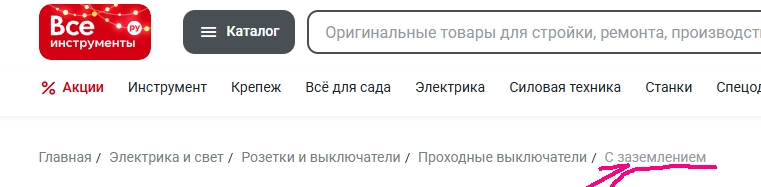

Алексей Рыбкин
Алексей Рыбкин
Регистрация: 19.11.2019
Сообщений: 1357
13.12.2025 в 12:09:31
калямба написал 13.12.2025 в 08:22
Куда приткнуть в этом конкретно-очевидно некуда. Признаю-этот пример неудачный-не стал глубоко смотреть. Не учёл дефективных менеджеров-каюсь. Однако ведь есть выключатели с металлическим корпусом. Может я захочу сделать свет на основе такого выключателя
