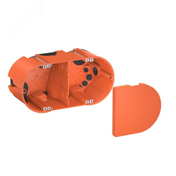

Приобрёл установочную коробку в коллекцию - obo bettermann с разделителем и крышкой. Изза большой глубины очень хлипкая на ощупь, бортики у неё узкие и боюсь она при установке провалится под лист ГКЛ. Распорка и крышка ей добавляют жесткости но прям не так как хотелось-бы
Кто пробовал такие? Может вообще дурная идея использовать её под домофон, я сейчас смотрю на неё и понимаю что её сверху надо прямо мощно зашпаклевать чтобы не пучило отделку на краске, или выбирать домофон который полностью закроет отсек с БП и прочей коммутацией
Вообще не проблема.
