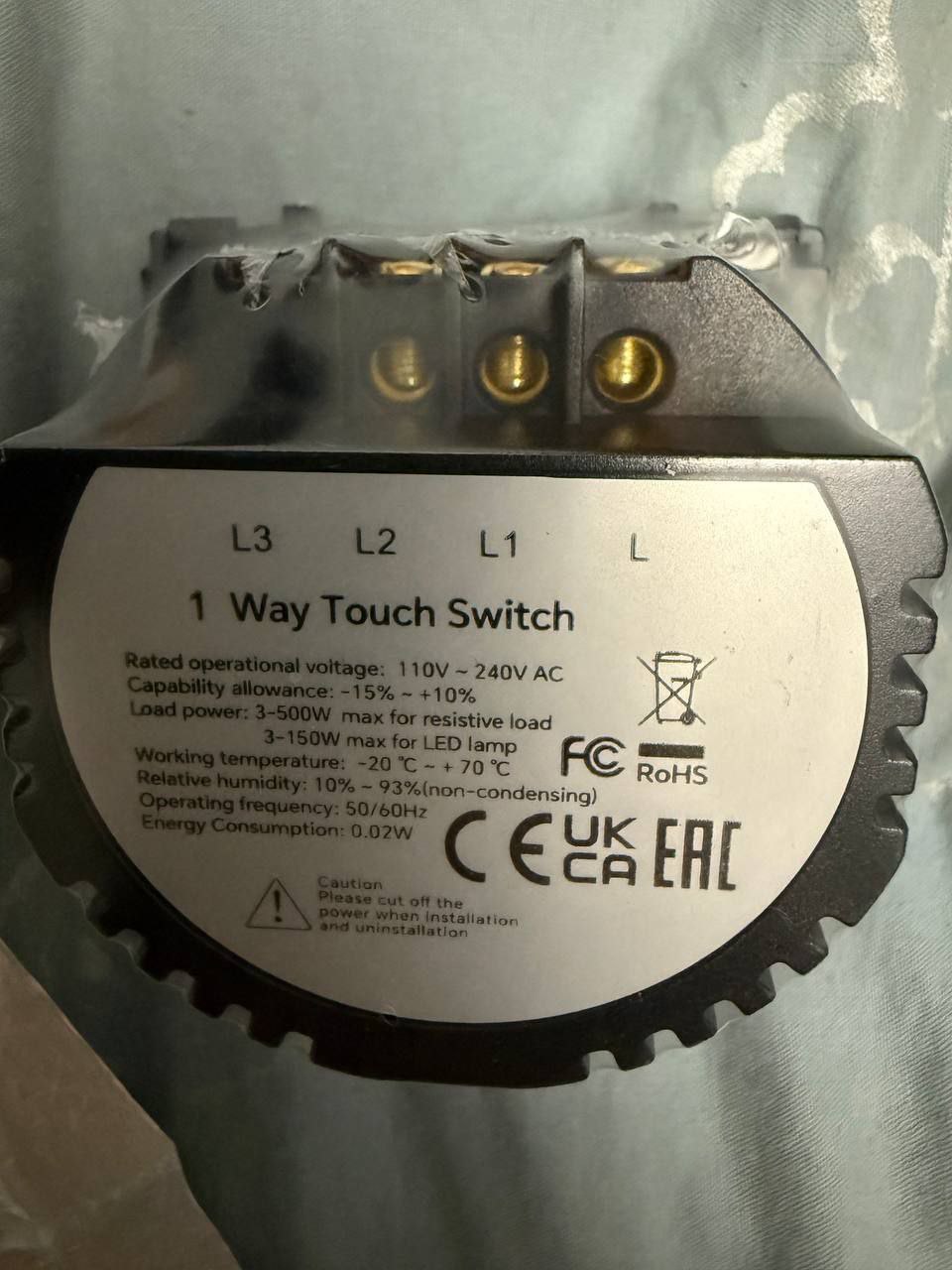

Всем здравствуйте. Помогите пожалуйста разобраться. Есть Led Блок питания, к к которому подключена Led лента. При подключении через сенсорный выключатель (фото во вложении) БП начинает гудеть, что считаю не нормой Если использую обычный клавишный выключатель, то БП работает исправно, никаких посторонних звуков нет. Сначала думал, что просто неисправный выключатель пришёл. Заказал ещё два других - ситуация не поменялась. В чём может быть причина? и как это исправить?Сенсорный выключатель

qweaszxcvbn,  Может быть выкл с нулём будет лучше. Выкл без нуля режет часть синуса

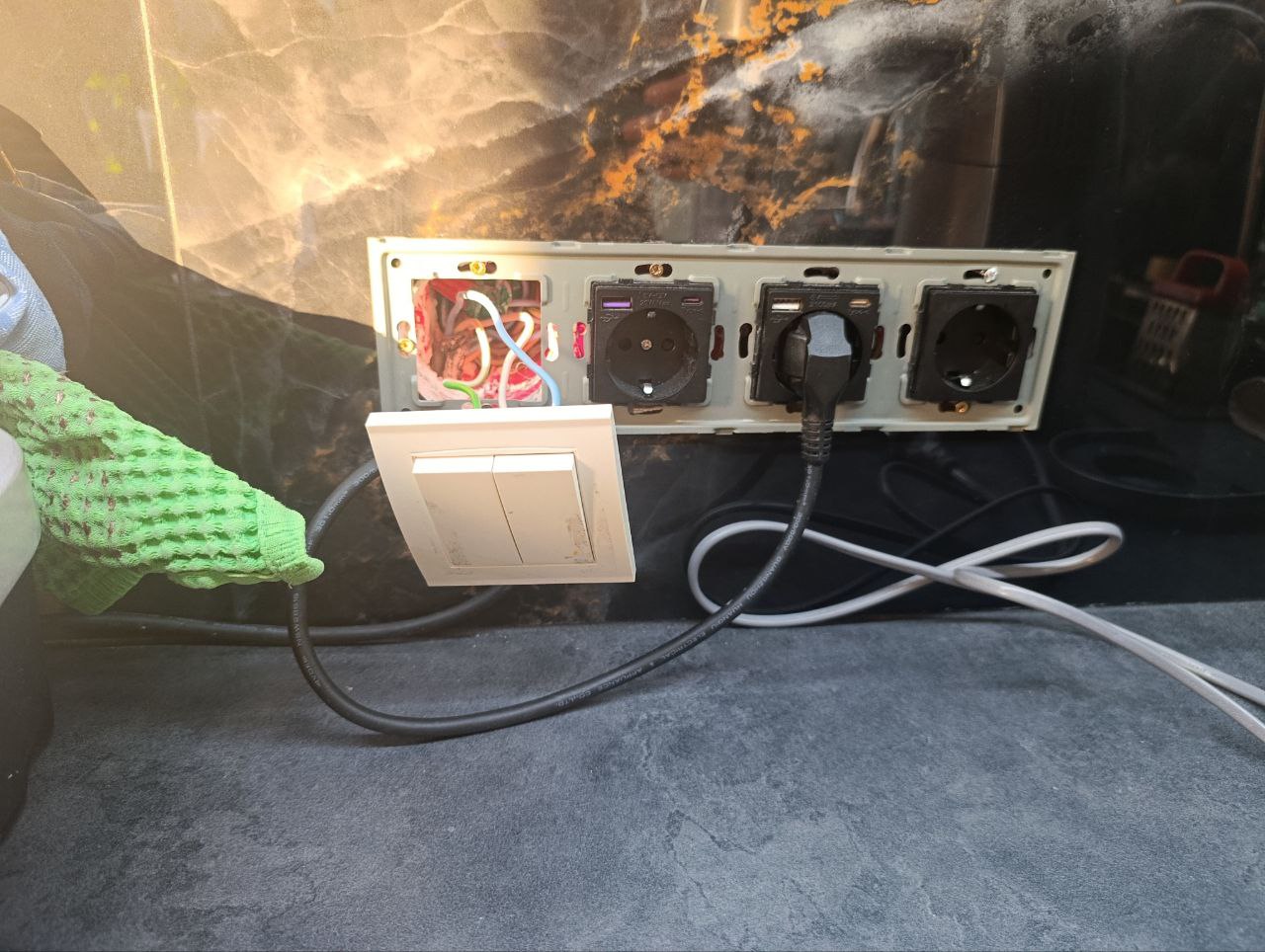

Я особо не видел в продаже сенсорных такого формата с нулём. У меня это фартук на кухне и он стоит в рамке из 4-х постов. Если подскажете где можно найти подходящий, буду благодаренРамкаМожет быть такое, что он просто не держит мощность блока и ленты? Блок на 300w, лента к нему подлечена где-то 150w. А тут в характеристиках указано 3-500w max for resistive load, и 3-150w max for LED lamp Находил ещё такого же формата, но с заявленной мощностью 3-800w, но уже без дифференциации. Но их ни у кого нет в наличии. Уже голову сломал
Что значит не держит? Блок работает, но звенит от обрезанной синусоиды. Возможно звенит фильтр питания. Или металл рядом с катушкой фильтра. Если охота - можете вскрыть и разобраться. Может даже другой экз точно такого же блока не будет звенеть.
Попробовать поменять БП на другой ватт на 200...250.
qweaszxcvbn написал 20.02.2026 в 15:03
Просто про нее забыли написать) И такой мощный не нужен точно - у него и пусковые токи больше, это хуже.

выключательК сожалению, не получится.

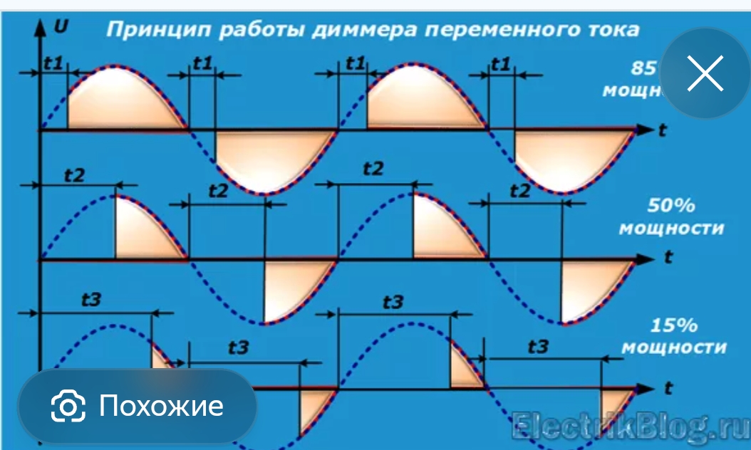

Насколько критично эксплуатировать блоки в таком режиме? это сильно влияет на срок службы? Просто БП спрятаны за кухонным гарнитуром, и доступ к ним очень ограничен. Хотелось бы, чтобы как можно дольше они проработали

Подключено два разных блока и оба издают гул.
Возможно выкл сильно режет синусоиду. Screenshot_20260220-162822у вас наверное как на первом графике.
Этот выкл с диммированием?
Даже без диммера режут.
Чтобы точно убедится как сильно режет осциллограф нужен.
Это ошибочное решение. А если и вентиляция плохая - то и опасное.

qweaszxcvbn написал 20.02.2026 в 16:24
Что значит ЗА? Обычно за гарнитуром стена, и там места для бп нет.
Вообще блоки питания устанавливаются в легкодоступные места, потому что они могут потребовать замены буквально в любой момент.
Нижние короба далеко не всегда в упор к стене и там сантиметров 5+ может быть. Но если туда особо одаренные люди засунули блоки.....)))
я понимаю, но других вариантов не было. Доступ к ним есть, но нужно много манипуляций проделать по разбору кухни. Воздуха там достаточно по объему и циркуляции. Плюс - это декоративная подсветка и она используется непродолжительное время. Блок особо даже не успевает нагреться.
Есть практика, насколько критично так использовать? Сильно сокращает ресурс? Сам звук особо не беспокоит, беспокоит работоспособность
