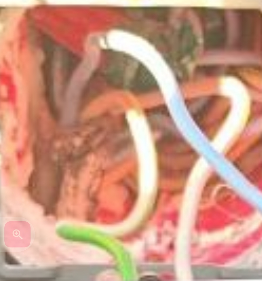

Screenshot_20260220-171437красивая змеиная свадьба) Что за кабель с Красной оболочкой?

Что значит ЗА?
Один внизу нижних модулей за цоколем, лежит на полу. Модули от стены имеют зазор 10 см Другой в секции под вытяжку за фальш накладкой, тоже с доступом воздуха до потолка и к естественной вентиляцией дома.

СИЗ.Посоветовали знакомые электрика, вот он и накрутил) знал бы, что будет так, сделал бы всё сам на гильзах, но это уже другая история.

qweaszxcvbn написал 20.02.2026 в 17:27
На гильзах ЭТО делать не надо, для этого давно изобрели ваги.
На гильзах делают то, что никогда не будет открываться, и к чему в принципе не будет доступа.
qweaszxcvbn написал 20.02.2026 в 17:20
Это доступное место, хотя и не лучшее. Цокольную планку отщелкнуть — и вот он.
Если накладка легко снимается, то нет никакого криминала и неудобства.
СИЗ.
Аааа))) Сиз нормально здесь. Но Ваго удобнее. Гильзы не нужны тут.

Radio, Это всё хорошо, я Вас понимаю. Криминала нет, но требует определенных манипуляций, что не очень хочется часто делать. Есть ответ на мой вопрос, можно ли так эксплуатировать? и влияет ли это на срок жизни блока? мне необходимо завершить этот вопрос с недоделкой на кухне. Поэтому два варианта, искать выключатель с нулем в надежде, что он это исправит(я честно даже не уверен выведен ли там 0 изначально, или это все три фазных провода), или ставить тот выключатель, что есть, с которым БП гудят.

qweaszxcvbn написал 20.02.2026 в 17:54
А вариант с нормальным выключателем вы принципиально не рассматриваете? Он в данном случае самый лучший, вообще-то.

Там ещё к выключателю шёл конденсатор отдельно. Он никак не повлияет на схему работы?

qweaszxcvbn написал 20.02.2026 в 18:02
Мы не видели не знаем. Должны догадаться какой и куда? ;)
для этого нужно полностью заменить рамку на 4 поста и купить механический выключатель из этой же серии. Экономически это х2 от уже купленного. Это крайний вариант, к которому не хотелось бы прибегать
