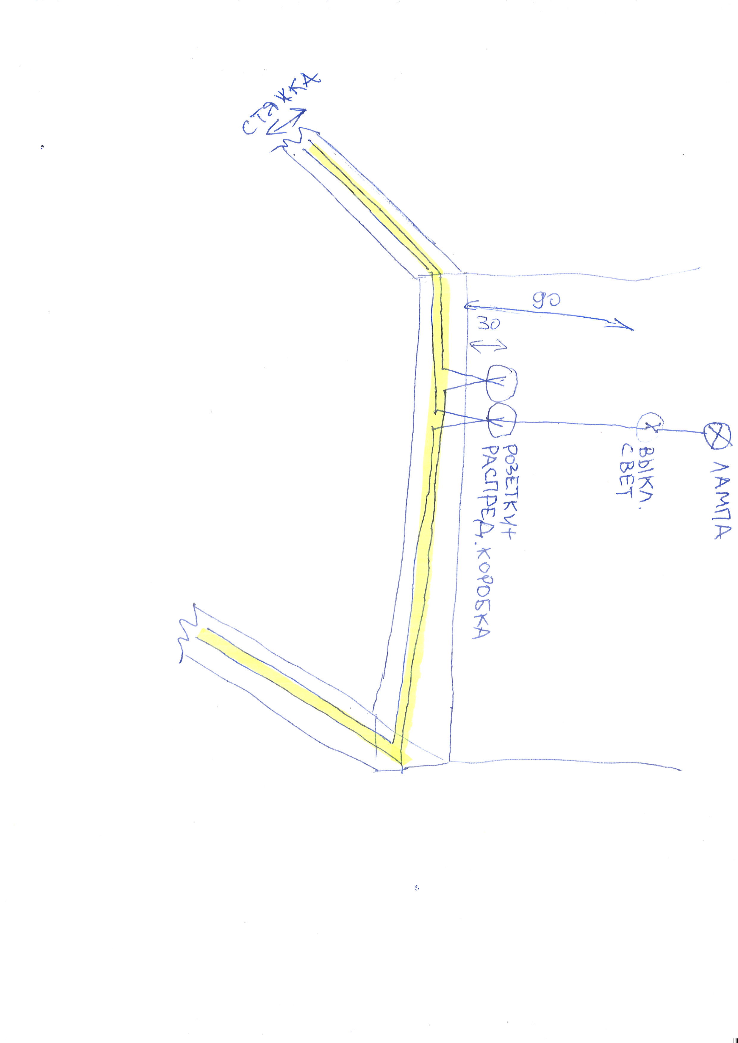

Скажите, пожалуйста, какие проблемы могут возникнуть, если буду разводить кабель (освещение и розеточная группа) без гофры вдоль периметра стен, а потом закрою его демпферной лентой и залью стяжку? Соединения будут в глубоких подрозетниках, обжим в ГМЛ. Ориентировочная схема прилагается. Прокладка кабеля_20260226084949_00001

26.02.2026 в 11:35:45
DmitryB написал 26.02.2026 в 11:33
Материал стен? Штробить / подрезать основание стен?

26.02.2026 в 11:45:09
BV написал 26.02.2026 в 11:35
Гипсолитовая или гипсоцементная плита, установленная на брусках (внутренние). Кирпич (внешние). Считаете, что стяжка может "раздавить" кабель и лучше перестраховаться?

26.02.2026 в 12:05:20
DmitryB написал 26.02.2026 в 11:45
Нет. Если в слое штукатурки - без проблем. Если подрежете эту перегородку по всей длине - плохо.

26.02.2026 в 12:07:38
BV написал 26.02.2026 в 12:05
Штробы только вертикальные и неглубокие (чтобы утопить кабель) до подрозетников.

26.02.2026 в 12:12:47
Это будут скрытые коробки? Схема с скрытыми распаячными коробками - плохо для нахождения неисправностей. Без вскрытия и разделения проводки на участки невозможно найти на каком участке повреждение.

26.02.2026 в 12:20:36
BV написал 26.02.2026 в 12:12
Я обычно маркирую каждый провод в распаечной коробке и подрозетнике, тут меня за это жестко критиковали. Отзвонить участки в случае аварии - не проблема.
Сообщений: 132746
26.02.2026 в 12:21:23
Ну звоните)))... без вскрытия коробок и снятия гильз.
PS недавно в очередной раз на практике убедился что схема с коробками - зло.
