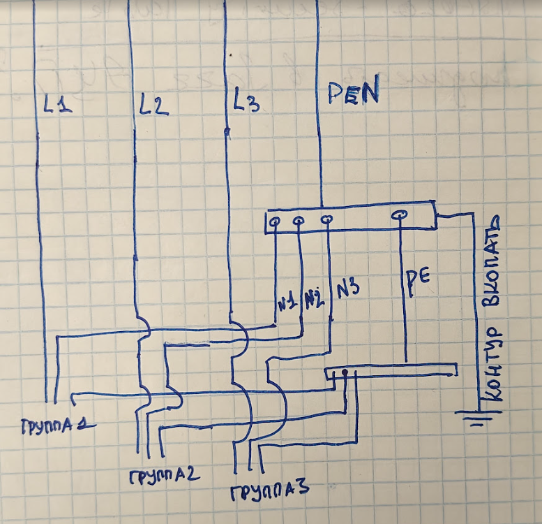

Хорошо, допустим. Тогда правильно ли я понимаю, что мне нужно сделать в частном доме? image

Подождите. Мне предлагают врезаться до счётчика прокалывающим зажимом. Но я врежусь в PEN проводник и поделить его на N и PE, и, соответственно, брать оттуда и ноль, и землю.

Шуруповерт написал 03.03.2026 в 12:08
Screenshot_20260303-121631 шина PEN выполняет функции ГЗШ.
Шуруповерт написал 03.03.2026 в 12:12
Значит ли это, что я всё сделал правильно?
Нет.
