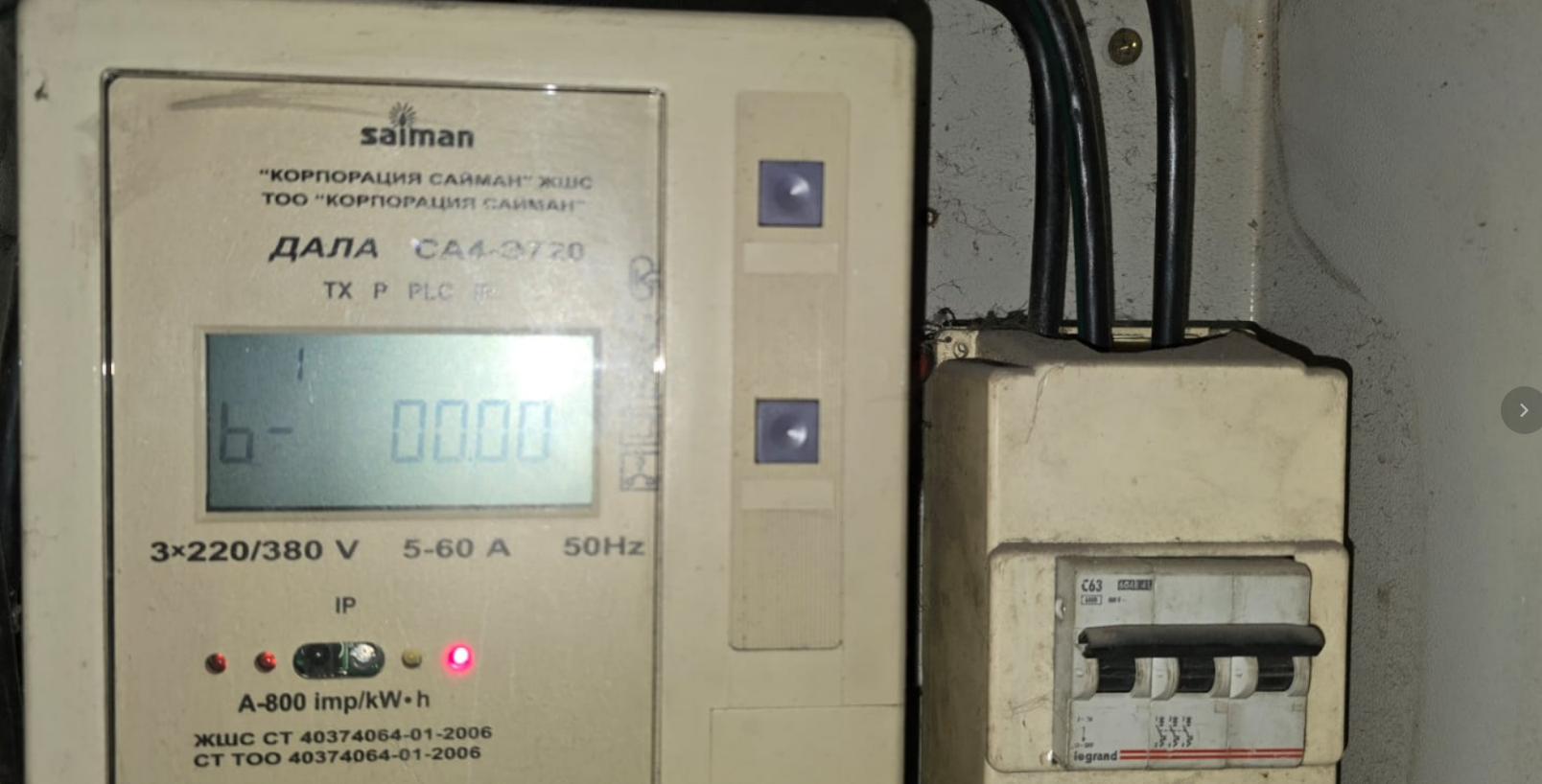

BV написал 27.02.2026 в 10:02
Фото "автомата"?
MaSeVi написал 27.02.2026 в 09:55
Документы на квартиру;
Никогда не видел квартир с 3 фазами. Это дом.

А, вот вопрос ещё. Заземления там нет. Как его организовать? Я своём доме я сделал типа ТТ - просто вбил штырь на 6 м в землю, и подвёл 10-кой к щитку. А тут как?

Шуруповерт написал 02.03.2026 в 12:41
А тут как?
Так же...

MaSeVi написал 02.03.2026 в 12:51
Так же...
Я что-то читал про ГЗШ, после которой разделение на рабочий ноь и землю. Нихрена не понял.

Шуруповерт написал 02.03.2026 в 12:53
Это про систему TN-C-S...

MaSeVi написал 02.03.2026 в 13:27
Я так и не вкурил, что это. Ладно. Ещё прикол - ноль заходит в счётчик, т.е. опломбирован. Не разделен. Т.е. получаются, я от контура заземления проводник завожу в щиток, и делаю общую шину заземления для всех трёх фаз? Так что ли? Это безопасно будет?

Шуруповерт написал 02.03.2026 в 13:35
Система заземления, где общий для нуля и земли проводник, в миру PEN, разделяется ДО ввода в дом, т.е. этот проводник вводится на шину, с этой шины ведётся уже 2 проводника: один общий ноль N на вводной АВ, далее счётчик и пр., второй РЕ на т.н. ГЗШ, куда подключается заземление, все рабочие защитные проводники, и, если есть - система молниезащиты...

MaSeVi написал 02.03.2026 в 13:42
Окей, но тут PEN заведён в счётчик и опломбирован.

Шуруповерт,  Покажите фотографию где РЕN заведён в счётчик. До него есть участок СИПа, свободный? Прокалывающему зажиму достаточно 50 мм и меньше.

Шуруповерт написал 02.03.2026 в 14:05
Да, я помню...

Шуруповерт написал 02.03.2026 в 12:39
Ну а мы даже на дом крайне редко можем увидеть С63. Наверное кто-то поставил от балды.
А квартир 3ф полно...
