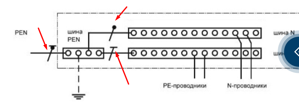

03.03.2026 в 12:39:49
Стоп. А почему я не могу поделить PEN на PE и N после счётчика? Т.е. в схеме ниже подключить шину PEN к контуру заземления? image

Дилетант
Сообщений: 27556
03.03.2026 в 12:47:12
Шуруповерт написал 03.03.2026 в 12:39
шину PEN
Шина, на которой делится PEN, обзывается PE.

03.03.2026 в 13:04:10
ВТБ!, ой, провод PEN поделить на PE и N

Пуэ 1.7.3.....
Сообщений: 135486
03.03.2026 в 13:13:21
ВТБ! написал 03.03.2026 в 12:47
Тем не менее п1. 7. 134 существует

ВТБ!
ВТБ!
Дилетант
Сообщений: 27556
03.03.2026 в 13:24:14
BV написал 03.03.2026 в 13:13
Там про шины PEN, на которых деления нет: PEN пришёл, он же ушёл.
