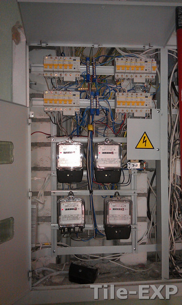

Сечение кабеля и номинал автоматов взаимосвязаны? Если у меня кабель заходящий в квартиру 2* 6мм2 автомат на него какой должен быть? Это линия от которой расходятся провода на розетки и освещение на всю квартиру. На духовку будет отдельная линия 2,5мм2 и 16А автомат.
Аватар пользователя
Solovey
Регистрация: 23.06.2006
Сообщений: 6742
30.01.2015 в 12:06:16
#4990745
Salt&Pepper написал : Сечение кабеля и номинал автоматов взаимосвязаны? Если у меня кабель заходящий в квартиру 2* 6мм2
да
Salt&Pepper написал : автомат на него какой должен быть?
не более 32А
Salt&Pepper написал : Это линия от которой расходятся провода на розетки и освещение на всю квартиру.
Если от этой линии 2*6 расходятся линии 1.5 и 2.5 квадрата, то на эту линию автомат в голове можно поставить не более 10А.

Salt&Pepper написал : у меня кабель заходящий в квартиру 2* 6мм2
Не более 32А.
Эта линия приходит в квартирный щиток, а от нее уже через групповые автоматы питаются групповые розеточные и осветительные линии, так?
Salt&Pepper написал : На духовку будет отдельная линия 2,5мм2 и 16А автомат.
Нормально.
Про УЗО на все розеточные линии не забудьте.
А в вашем случае, когда вы говорите про двухжильный кабель - только УЗО сможет спасти вам жизнь, ибо РЕ отсутствует принципиально :(

Johnny, Solovey, спасибо К сожалению нет. По моему Solovey описал мою ситуацию. Квартирного щитка нет. От подъездного щитка заходить 6мм в квартиру в распред коробку и уже от неё разветвления разного сечения на розетки и освещение. Получается одна линия всего. Какой номинал ставить на эту линию?

Salt&Pepper написал : Не страшно что на 10А автомат у меня кабель проходит 6мм2 ? Как раз первоначальный вопрос про взаимосвязь сечения кабеля и номинала автомата...
Когда мы говорим про взаимосвязь сечения и номинала автомата мы всегда говорим что на такой-то кабель можно поставить автомат не более... ХХХ
Автомат выбирается исходя из защиты самого тонкого участка. У вас есть отходящие линии 1.5 квадрата, значит автомат не более 10А. (т.е. можно 10, можно 6, да хоть на 1 А можно поставить и спать спокойно)

Подобрала автоматы на линии: -Свет и розетки ставлю 10 А -Духовка ставлю 16А кабель 2,5 -Стиралка и кухонные розетки ставлю 16А кабель 2,5мм2 Вводный автомат в таком случае на сколько А ставить?
Нет варианта поставить щиток, пусть накладной, туда куда приходит ваша шестерка? Пусть род потолком, небольшой, но все же вариант.

Salt&Pepper написал : Вводный автомат в таком случае на сколько А ставить?
Я вам советую создать свою тему, выложить туда фото этажного щитка, и фото того безобразия что уже натворили в квартире. Ваш вопрос достаточно серьезный чтобы его в общей теме обсуждать, тут все ответы перепутаются.
