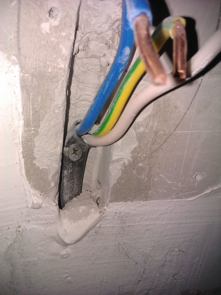

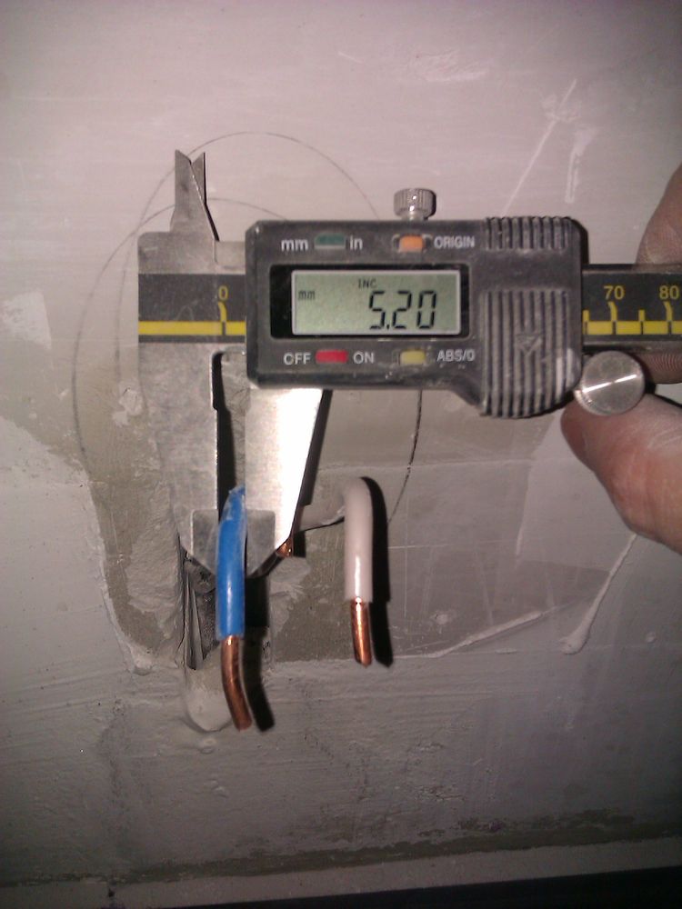

Продолжу тему про кабель со странным сечением 8мм2. Похож на ВВГ 3х10, только с не совсем честными 10мм. Внешняя оболочка черного цвета, сами жилы синяя, белая и желто-зеленая.

Pekkonen написал : Продолжу тему про кабель со странным сечением 8мм2. Похож на ВВГ 3х10, только с не совсем честными 10мм. Внешняя оболочка черного цвета, сами жилы синяя, белая и желто-зеленая.
8,5 кв. .. обычный кабель 3*10 . всего то на 15% занизили , это еще норм кабель вы померяйте другие кабеля, и поймете что не везде честное сечение
скорее всего ВВГ

Metall написал : 8,5 кв. .. обычный кабель 3*10 . всего то на 15% занизили
Куда ни кинь, везде клин.
Интересно будет запросить производителя. К сожалению это сплошь и рядом :( Недосып в смеси, короче рулоны, тоньше провода и кабели... Заговор однако...
Это обычное сечение для экономного кабеля. На последнем фото саморез, крепящий кабель к стене - :eek::swoon

ksiman написал : На последнем фото саморез, крепящий кабель к стене -
это, может разрезать тот кабель до шурупа. Может он там уже и кабель повредил. Хотя если так крепили кабель к стене, то наверняка по всей длине.
