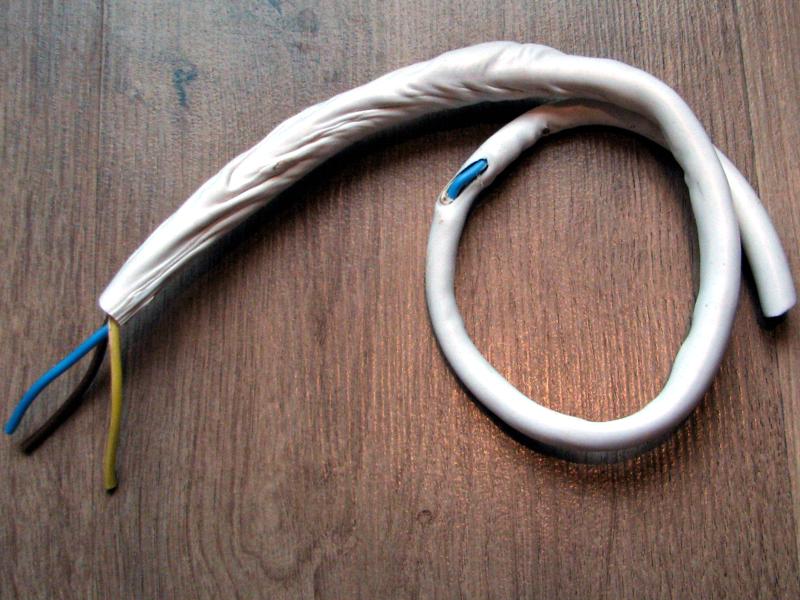

ksiman написал : На последнем фото саморез, крепящий кабель к стене
Неа :) Саморез использовали строители для крепления кабеля в штробе, то есть закручивали саморезы под углом удерживая кабель. Кстати думаю какой бы автомат поставить на этот "бюджетный кабель"- сейчас 32А, хочу поменять на 40 или даже 50А. Входное УЗО в квартиру на 63А. Вопрос в том, что сгорит быстрее - такой "тощий" кабель или защита 50А автомата...

Pekkonen написал : Кстати думаю какой бы автомат поставить на этот "бюджетный кабель"- сейчас 32А, хочу поменять на 40 или даже 50А. Входное УЗО в квартиру на 63А.
На что проложен кабель?

дружба написал : На что проложен кабель?
электроплита. А хочется сделать его на варочную поверхность и духовку - 6.5 + 3кВт.

Pekkonen написал : электроплита. А хочется сделать его на варочную поверхность и духовку - 6.5 + 3кВт.
Еще не встречал,новостройки где строители для плиты прокладывают 3*10мм2:),установите 40А. А вводной кабель у вас какого сечения?

дружба написал : где строители для плиты прокладывают 3*10мм2,установите 40А. А вводной кабель у вас какого сечения?
Ну по факту это и не 10мм2, а 8.5 :) Вводной кабель не смотрел какой, но думаю или 3х14 или 3х16 - входное УЗО 63А
