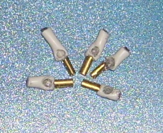

Заменил выключатель - не помогло. Короче, написал я тут. Давайте всё сначала. Имеется такой светильник
.В нем имелась одна лампочка(в синем кружке) и он плохо включался. Проблему решил, заменив выключатель. Затем решил вкрутить лампочку в красный кружок, включил светильник и увидел вспышку(вспыхнула только лампочка в красном). Теперь бра вообще не работает(лампочку менял в синем, бесполезно), даже после покупки нового выключателя! Что делать? П.С. Фото красного патрона
Rumato
Rumato
Регистрация: 20.04.2011
Щелково
Сообщений: 9044
04.11.2012 в 22:34:47
Sandre, Резюмируя все Ваши темы и отдельные вопросы, даю один единственный дельный совет - меняйте проводку.
