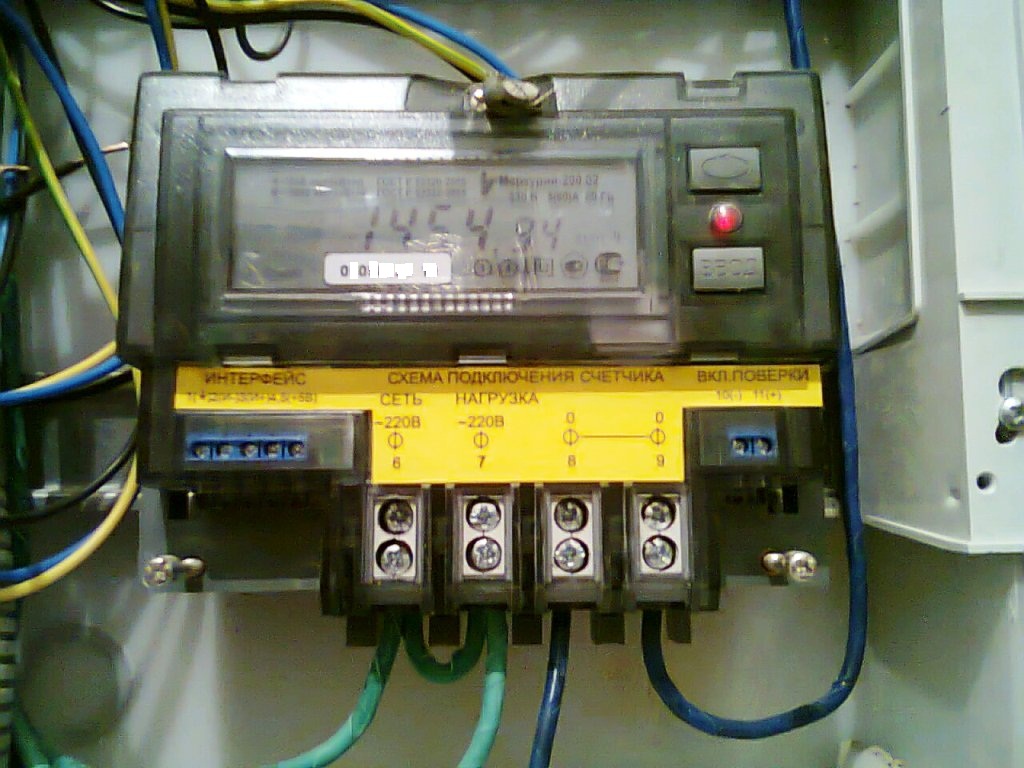

gugulaki написал : Ага, ничего не знаю, ничего не видел
Вот такая БОТВА

vitalban написал : Вот такая БОТВА
Если пломба стояла, то нужно искать кто пломбировал. И любить его любить до посинения. Или лучше весь недоучет повесить на владельца квартиры, а он в свою очередь сам найдет того кто пломбировал
