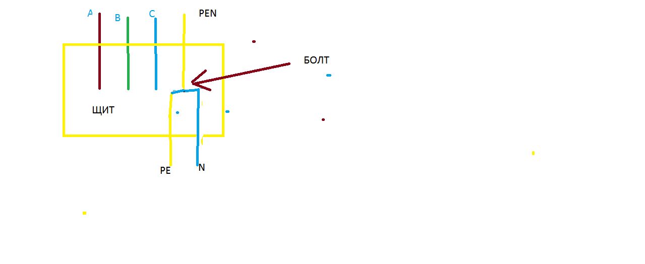

xife написал : вы про систему TN-C-S
Она
16.11.2012 в 22:25:02
CAMPER, но как быть тогда, не делить PEN?

16.11.2012 в 22:28:51
xife написал : CAMPER, но как быть тогда, не делить PEN?
уже с этого болта разделение на ноль и землю сам же болт или шина заземлена на сделаную вами землю

xife написал : но как быть тогда
16.11.2012 в 22:46:14
витаон, CAMPER
Дык это понятно. Но другие электрики утверждают, что если СИП тянется по воздуху, с уличной линии, ТО PEN делить нельзя. Так как может в мою землю(в мой контур заземления) прийти Очень большие токи, при аварии на подстанции или на уличном сипе.
Не соображу какже тогда быть. У меня щиток стоит высоко на столбе. И от него идет ввод в дом 380в 10квт. Заземлять сначала на столбе, а потом в доме делить и делать схему TN-C-S(с нормальным контуром зазмления в доме)?

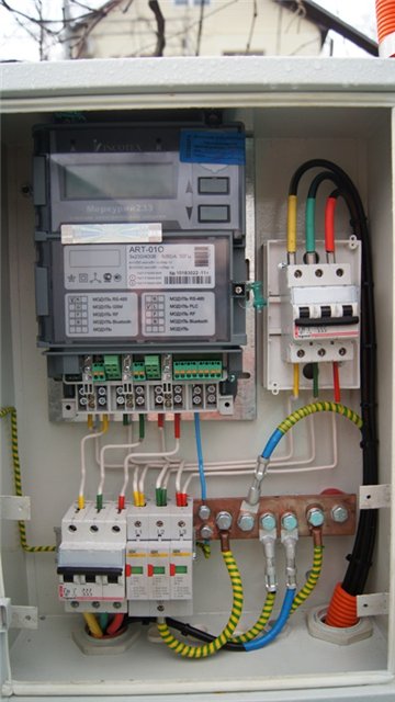

CAMPER, А СИП чем оконцован на вводном АВ?

CAMPER, А от вводного до счётчика какого сечения ПВ-1 ?

17.11.2012 в 14:08:27
MAVr 34 написал : А СИП чем оконцован на вводном АВ?
ГА-16
serj12 написал : А от вводного до счётчика какого сечения ПВ-1 ?
6мм2
ЗЫ. Работа не моя, моя еще в стадии договора. Как только сделаю, сразу выложу. А тут мне понравилась сама компоновка и решение.Извиняюсь, что сразу не уточнил., не подумал, что может использоваться как полный образец.
А так, ПВ-1-6 заменил на ПВ-3-10 и СИП во вводной автомат не требует опрессовки.Запрессовывается только тот который идет на ГЗШ.

17.11.2012 в 14:30:18
CAMPER написал : ПВ-1-6 заменил на ПВ-3-10
Поэтому и удивило - зачем ставить 6 -ку.НО
CAMPER написал : Работа не моя
Вопрос исчерпан - мотивировочную часть можно узнать у исполнителя

17.11.2012 в 14:45:42
xife, никто вам не позволит при 3х фазке делать ТТ... просто "землю" надо цеплять не 4ой .. а 10й меди.. а если очень "сыкотно" .. то 16ю..
