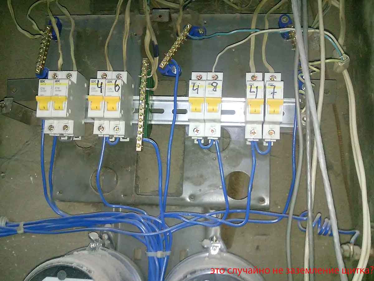

это я понял, но потом эти нули в щитке на лестничной клетке придут отдельными проводами на одну рейку N, так?

Бармолей написал : это я понял, но потом эти нули в щитке на лестничной клетке придут отдельными проводами на одну рейку N, так?
нет . на узо приходит ноль и фаза, и уже с него раздаётся и фаза и ноль только на те потребители которые к нему подключены

Бармолей написал : А вот НУЛИ вышедшие с УЗО куда потом???
Кабели потребителей подключаете так: фазный проводник на автомат, нулевой проводник на соответствующую шинку после УЗО. Защитный проводник(желто-зеленый) ни куда не подключать, заизолировать не зачищая. P.S. Схему Вставка 3 смотреть верхнюю, а то нижняя старая залетела, а удалить не могу.

26.12.2012 в 00:13:30
ВСЕ, кажется я допер, итак на выходе с УЗО есть фаза и ноль, так потребители защищенные УЗО получают фазу с УЗО и возвращают ноль тоже на УЗО (наличие автоматов я убрал для упрощения пояснения) Я правильно понял? Т Теперь вопрос с заземлением, почему его нельзя использовать? И еще момент: схему в свете разобранных нюансов я перерисую и опять спрошу совета, НО: можно ли уже покупать автоматы и УЗО следующих номенклатур АВ 16А - 6шт АВ-10А-2шт УЗО 25А, 30мА-2шт УЗО 25А, 10мА-1шт??

Бармолей написал : Теперь вопрос с заземлением, почему его нельзя использовать? И еще момент: схему в свете разобранных нюансов я перерисую и опять спрошу совета, НО: можно ли уже покупать автоматы и УЗО следующих номенклатур АВ 16А - 6шт АВ-10А-2шт УЗО 25А, 30мА-2шт УЗО 25А, 10мА-1шт??
Если в Вашем этажном щитке заведен отдельный магистральный провод защитного заземления, то можно и нужно, но в этом случае необходимо будет проверить наличие СУП(если дом блочный) и организовать свою ДСУП если она отсутствует. На счет автоматов - определитесь с количеством потребителей, потому что именно они будут определять количество розеток. В схеме которую я Вам составил -12 автоматов: 2- свет АВ6А; розетки кухня -4 АВ16А; розетки комнат - 4 АВ16А; и розетка ванной и свет ванной - 1АВ16А и 1АВ6А. УЗО ванной все таки 25А/0,03А. Сначала еще раз все посчитайте, а потом только в магазин. Утро вечера мудренее!

я ванную комнату только что разнес и собрал заново, СУП в ней не видел... Да и в щитке вроде тоже не видел заземления, кроме того провода прикрученного на болт щитка... А зануление не поможет?

Бармолей написал : А зануление не поможет?
Условно поможет, но обязательно подсоединяйте на отдельный болт. Пусть ноль будет отдельно, а защитный ноль(зануление) отдельно.

DED@ПВО написал : Условно поможет, но обязательно подсоединяйте на отдельный болт. Пусть ноль будет отдельно, а защитный ноль(зануление) отдельно.
это как? на фото моего щитка на площадке, видно только нулевую рейку и отдельный болт на самом щитке, тоесть мне нужно ноль из квартиры привести на эту рейку и землю из квартиры привести на эту же рейку нопод соседний винт? так?

Стоп, а на фото моего лестничного щитка, разве не заземление выполнено в правом нижнем углу???

Блин я сегодня точно в идиота превратился, сделал же две фотки... блииииииин...:(, в правом нижнем углу, болт на щитке на который приходит синий провод, это наверное и есть заземление щитка??? тоесть землю тупо на свободный болт на щитке из квартиры выводить?
