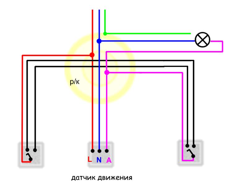

Господа, кто-то городил нечто подобное ? И вообще - есть ли смысл ? (терзают смутные сомнения, что работать будет не корректно ) :cool: :swoon И второй вопрос : сам датчик, что б поменьше, по-цивильнее ? (что б на запретку зоны не смахивало :) )

TiMg33 написал : И вообще - есть ли смысл ? (терзают смутные сомнения, что работать будет не корректно ) :cool: :swoon
Работать будет :)

ksiman написал : Работать будет :)
да работать-то будет. Я в том смысле про "не корректно", что вот перекидываем правый вкл. в другое положение (НЕ попадая в зону ДД) - лампа загорается. Уходим, надеясь, что ДД по задержке сам выключит..., а он уже в данном случае не выключит...
Собсно, тяжело представить в какой жилой планировке может возникнуть необходимость такой системы (заказчик сегодня наплёл озадачил : "- а можно...?" :a Ну, таки да (любой каприз за), только нахрена всё это надо ?
