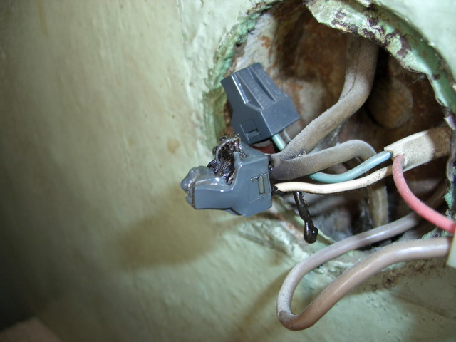

Добрый день. Имеются потолочные фальшбалки из сосновых досок, внутри них я кинул проводку для освещения кабелем ВВГ 2*1,5 с применением клемм вага(?). Насколько безопасна такая конструкция в плане электро-пожаробезопасности? Спасибо.

Harvest, неправильно, конечно.. А ваго прямо в деревянном коробе похоронены? Велика ли мощность освещения?

Да, лежат себе растопоршившись... ибо провод моножила медная, достаточно твёрдый, чтоб не прогибаться под своим весом и соединением из ваг. А что, возможно выпадение провода из ваг с последующим коротышом? Никаких шевелений провода там не происходит, собственно, а посему это ооооочень маловероятно. А может я чего то не знаю о зажимах данного типа и стоит избегать их применения, например из-за нагрева в месте соединения через какое то время или при превышении тока? Потому и задал вопрос, чтоб узнать истину у опытных людей и совет получить.
Johnny27 написал : Велика ли мощность освещения?
На одной клавише выключателя 100 ватт(рельсовая люстра, 5 галогенок х 20вт) и на другой клавише 50 ватт(спот) + потолочный вентилятор 75(?)ватт, работающие НЕ одновременно.

Harvest, да, тут непонятно, сколько Ваго проживут. Я их на освещение тоже кидаю, но с условием, что доступ к соединению будет беспрепятственный. Нагрузка маленькая - должно быть все хорошо. На ваш страх и риск, в общем. Если еще есть возможность - Ваго уберите, соединение выполните с помощью пропаянной скрутки/опрессовки гильзой и место соединения уберите в специальную распаячную коробку. У меня дома коробки с такими соединениями похоронены под подвесными потолками (тоже неправильно, но тяжело было делать иначе при поэтапном ремонте в большой жилой квартире) - в надежности и отсутствии необходимости лезть туда "в этой жизни" я уверен.

Johnny27, я тут погуглил по поводу надёжности ваго и так и не нашёл подтверждения их ненадёжности, за исключением случаев вопиющей безграмотности пользователей. Более того, подавляющее количество отзывов и даже тестов ))) подтверждают их надёжность, тем более в слаботочных сетях. Спасибо за ответы.

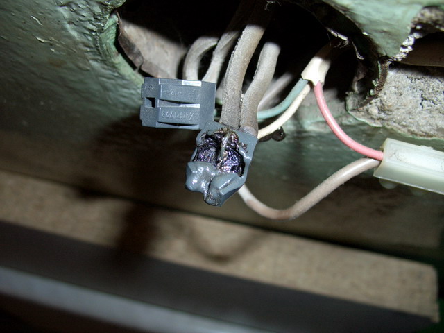

Сообщений: 137510
26.05.2013 в 19:09:45
Harvest написал : А может я чего то не знаю о зажимах данного типа и стоит избегать их применения, например из-за нагрева в месте соединения через какое то время или при превышении тока?
Времянка. Защита - автомат 16А, два Ал +1 Медь

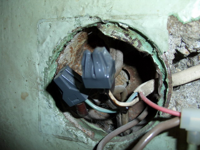

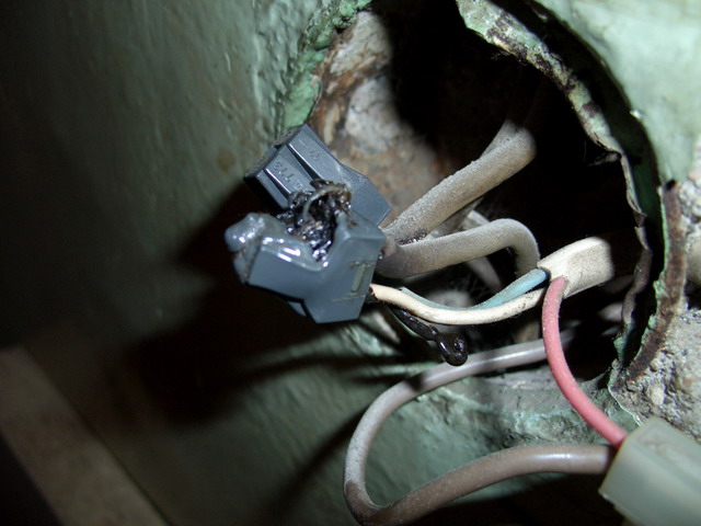

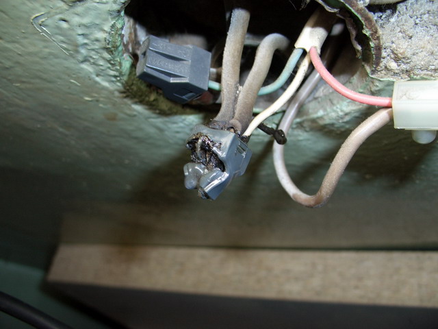

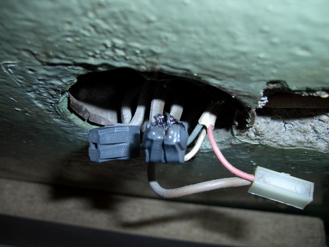

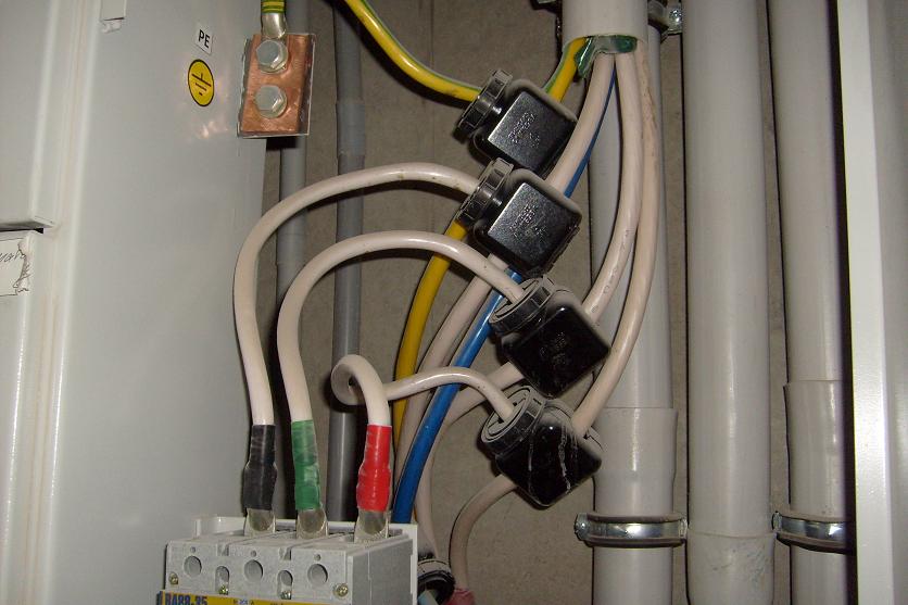

Сообщений: 137510
26.05.2013 в 20:52:58
bratan,
  1. Что такое ЭМ и тепловой расцепитель прекрасно знаю.
  2. Что такое время-токовые характеристики - тоже знаю.
  3. При токе 10Iн одинаково сработает и В и С
  4. При токе 3Iн у группы B имеет право не сработать ЭМ расцепитель.
bratan написал : ЭМ расцепитель может ближе к С характеристике,
Откуда данные?
bratan написал : Это устройство больше приспособлено к воздушке, где токи КЗ небольшие.
Дуга может прекрасно гореть и на токе 60....100А.
PS Вот думаю, выкинуть их сразу и поставить автоматы B16 ..... или потерпят пару месяцев до общей переделки ввода?
Harvest написал : какая мощность подключалась? Какое время непрерывно?
Могло быть и более 16А, но автомат не успевал срабатывать.... Вторая клемма жива.... Но ИМХО, СИЗ надежнее.....
