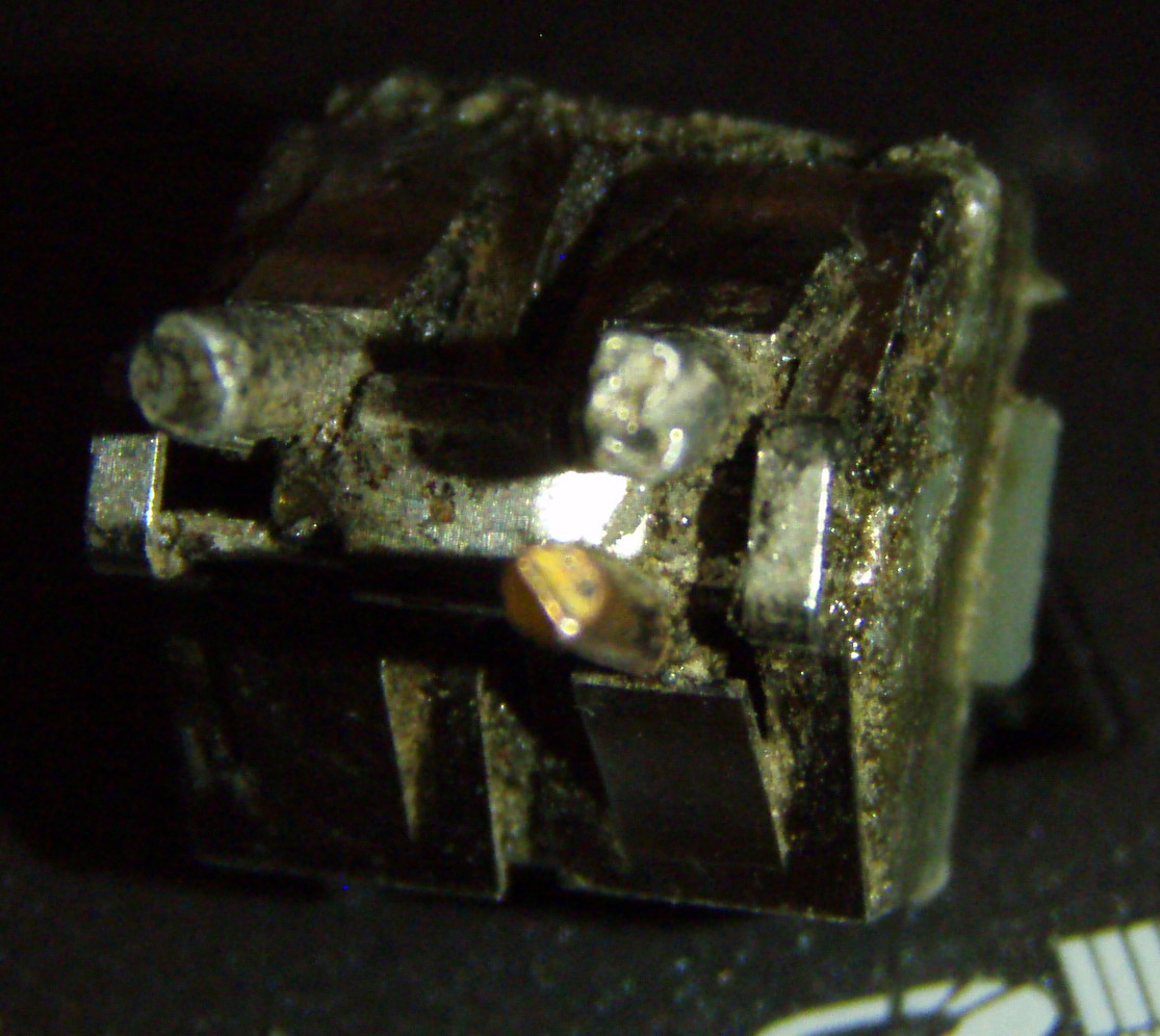

BV написал : Времянка. Защита - автомат 16А, два Ал +1 Медь
Я больше верю стандартам ДВЕ, ОВЕ и прочим западным конторам чем фоткам на мастерсити. Тем более уже не 10 лет как они на рынке. Вы уверенны что это продукция WAGO, может вы с копиями путаете (я сам переодически путаюсь и путают торгаши)?

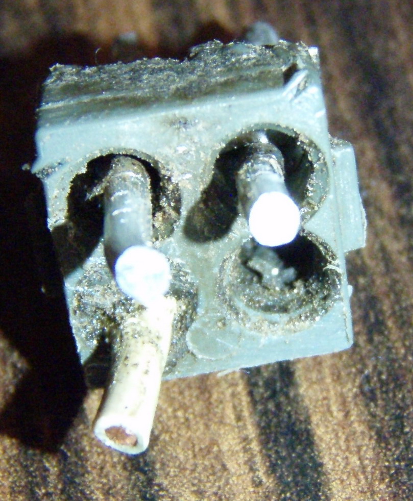

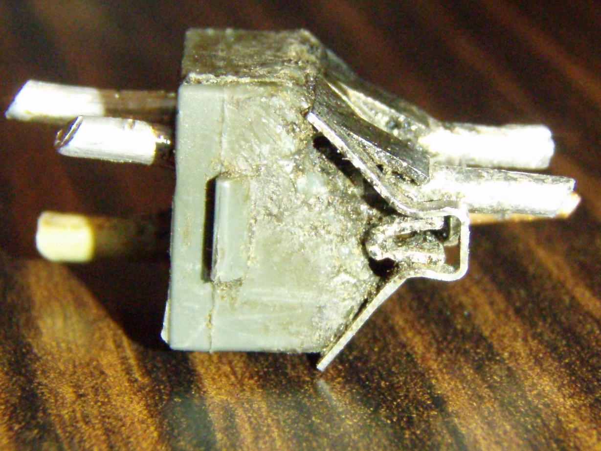

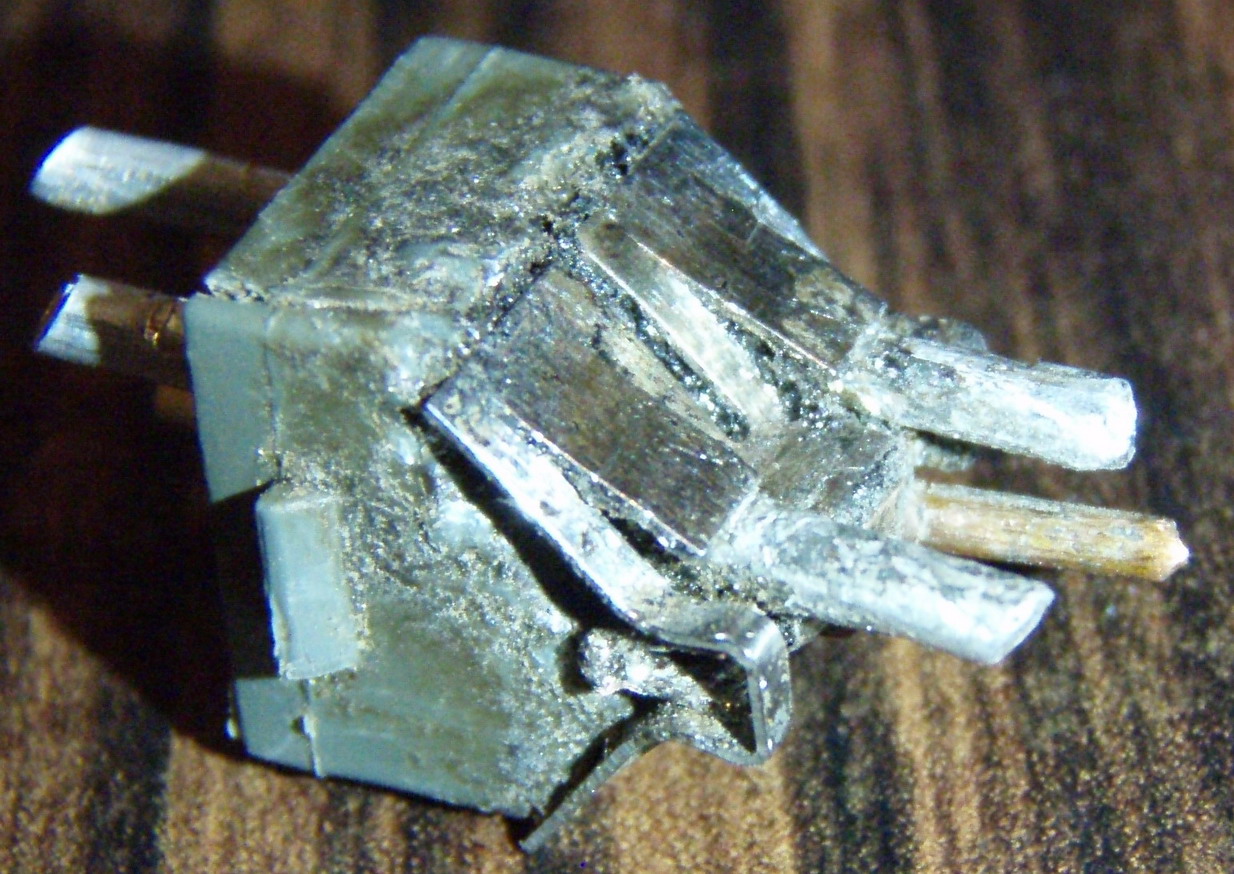

Паста внутри с абразивом - от нагрева превратилась в твердую субстанцию => пружинная клема уже перестала быть пружинной. Мелкими кусачками снял сгоревший колпачек, немного почистил ножом от пригоревших остатков пасты. Провода ровные, вставлены на нужную длину.
Как уже сказано выше, ток мог достигать практически предельных для автомата С16, кратковременно (3-5 минут - время закипания электрочайника) мог быть порядка 30А. Долговременно более часа 5А, не более часа, но не менее 30 минут - около 15...16...17А. Клемма продолжала работать, но уж очень сильно грелась и пахла горелым. Деградировала постепенно примерно месяца за два - сначала была чуть теплой, и немного пованивала, потом постепенно дожарилась до состояния на фото.

ДоброДел, Могу Вам для экспертизы передать остатки, изображенные на фото в #17258, и остатки второй клеммы (часть крышки), которая работала в нулевом проводе при точно таком же токе без каких-либо повреждений и не грелась. В ней паста осталась мягкой.
ДоброДел написал : Вы уверенны что это продукция WAGO, может вы с копиями путаете (я сам переодически путаюсь и путают торгаши)?
Я не знаю как быть 100% уверенным (по каким признакам), впрочем как и Вы.
Если Вы сами иногда путаетесь, значит Вы не можете отличить копию от оригинала и сами того не зная ставите подделки?

BV написал : дожарилась до состояния на фото
Спасибо за фото. У кого-нибудь есть подобный опыт с использованием только медного провода? Может такое поведение свойственно алюминиевым проводам, да ещё и при перегрузке?
Отпишитесь, пожалуйста, если кто использует ваго длительное время, желательно указав материал проводников, тОки(номинальный и максимальный-кратковременный) и время эксплуатации. И результат эксплуатации, конечно, типа: "без проблем при слаботочке", "слегка нагревается при подключении обогревателя или чайника 2 квт", "без проблем с чайником", "сразу заменил на СИЗы(скрутки....) - полная лажа" и т.д.

27.05.2013 в 09:10:42
Есть некоторый опыт :) Wago с пастой алюминиевый проводник на розеточную группу под автоматом С16 - горят периодически :( Wago c пастой алюминиевый и медный проводники на освещение под автоматом С16 работают нормально Wago без пасты медный проводник на розеточную группу под автоматом С16 работают нормально

serj12 написал : вот было
Ну там я особого криминала не заметил, типа разрушением пастой меди... Но, т.е. рекомендуется для ТОЛЬКО меди использовать прозрачные ваги. Ясно. А для соединения медь-ал. использовать болтовое соединение через железную пластину с использованием шайбы-гровер, чтоб был постоянный подпор, ибо алюминий со временем "течёт", ухудшая контакт. Я правильно понял?
