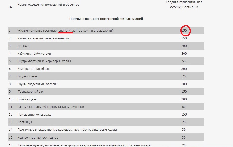

iyri написал : Хотя- бы придерживаемся норм освещенности и создаем комфортную для себя обстановку.
Почитал про эту таблицу. Это конечно круто. Все эти ЛК. Сложно разобраться будет. Хотелось бы из практике просто понять, сколько Ватт нужно на 18 кв.м?
