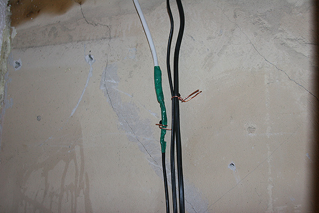

17.08.2013 в 23:33:26
Добрый вечер На лоджии сейчас делают ремонт - в том числе проводку - теплый пол, освещение. Это вот так нормально провода к стенке закреплять?

Нет. Есть множество всяких вариантов крепления проводов, а это, больше на "колхоз" походит. Вот например А что это за скрутка такая?
17.08.2013 в 23:50:48
да вот скрутка тоже просто провода скрученные как вон крепления из медной проволоки лоджия деревом будет отделана, я обеспокоен как бы не полыхнуло - учитывая что теплый пол там будет работать круглосуточно в холода подскажите, а УЗО необходимо или не обязательно для всей этой затеи на балконе?

Скрутка, да еще и под деревом!? Это не есть хорошо. Провода нужно заштукатурить. И проложить цельный провод без скруток. УЗО+автомат или дифавтомат устанавливать - желательно. Я всегда устанавливаю.
18.08.2013 в 00:11:45
заштукатурить в смысле стену проштробить и в кабель-канал их уложить? а просто гофры не достаточно будет хомутами прикрученной?

Достаточно просто проштробить и уложить туда провода, а затем замазать. Согласно правил, провода прокладываемые под сгораемыми конструкциями, должны быть проложены в стальной трубе, которая обладает локализующей способностью. Гофра и кабель канал этим не обладают. Поэтому самое простое заштробить.

Mutagen, Это случайные люди так делают... При монтаже изолента неиспользуется,т.е. её не должно быть...Что прячется под изолентой?
18.08.2013 в 01:31:00
под изолентой самая обыкновенная скрутка без пропайки и без опрессовки
