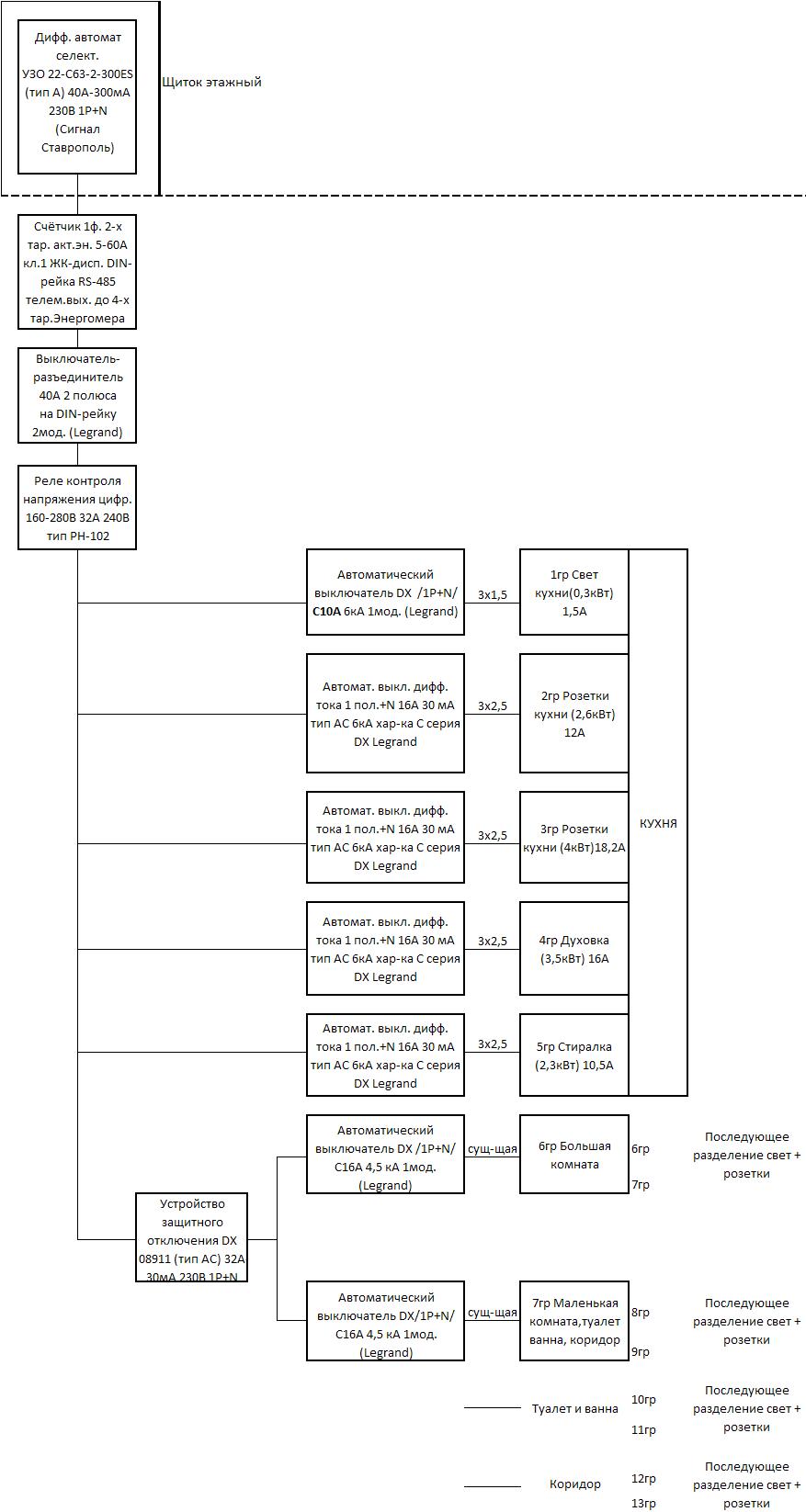

Доброе время суток. Оцените пожалуйста схему проектируемого квартирного щитка в 2-ке панельной. Сделал ремонт капитальный на кухне протянул провода, осталось собрать и подключить щиток в квартире и подключить к нему ввод. Читал интернет, смотрел другие схемы. Вот накидал пример. Сильно не ругайте, если что, не электрик. По остальным комнатам, замена проводки только планируется. Поэтому еще подскажите щиток с запасом модулей, узкий, ширина до 350мм. Может что-то лишнее, что-то убрать или сократить можно.

drayvermas,
У Вас Вводной автомат на 63 А, я правильно понял? И после счетчика Вы ставите рубильник на 40А? Схема рабочая.
21.09.2013 в 19:28:11
Нет, я опечатался в обозначении, там 40А.

21.09.2013 в 19:42:08
drayvermas написал : Может что-то лишнее, что-то убрать или сократить можно.
Разделите свет и розетки в комнатах по отдельным группам. При срабатывании автомата на розетках, не очень приятно сидеть без света. Ну и наоборот. Не вижу УЗО для мокрых помещений на 10mA. Розетки на фартуке кухни есть? Если да, то на них тоже УЗО 10mA.
