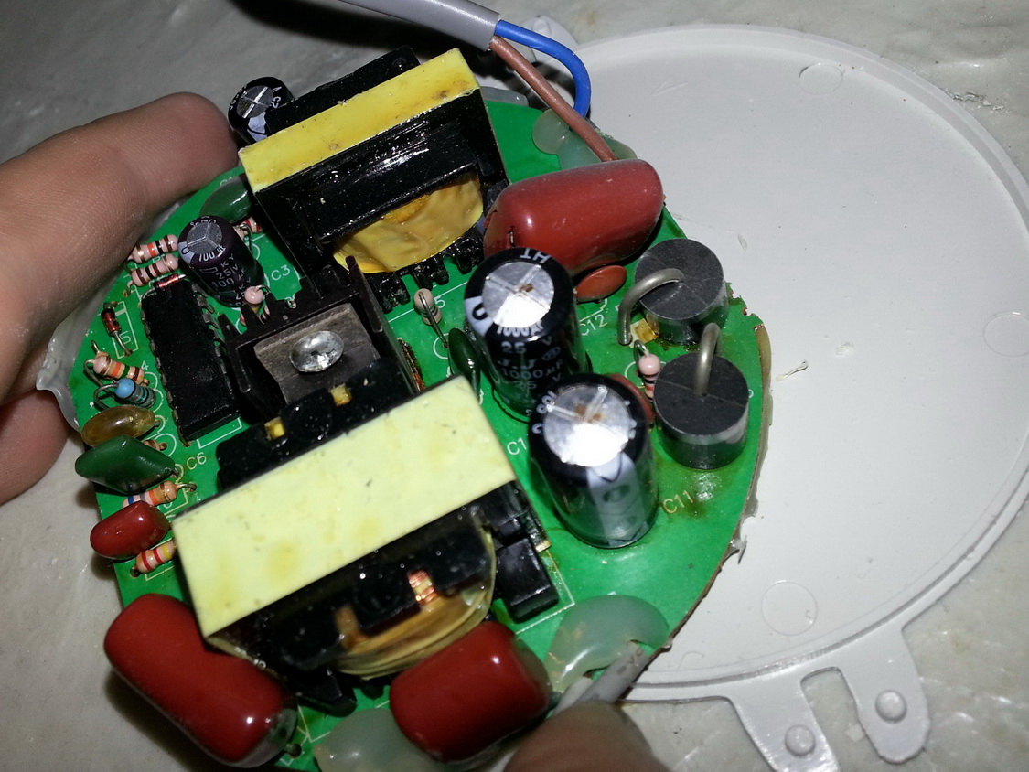

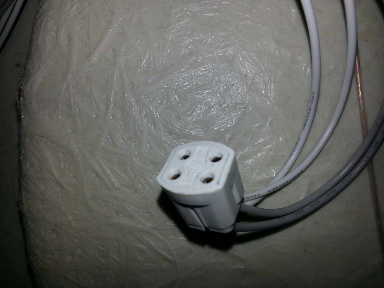

14.11.2013 в 00:21:08
Здравствуйте! Подскажите пожалуйста что может быть и как решить вопрос) Вдруг, ни с того ни с сего у душевой кабины заморгала лампа подсветки кабины и отключилась. Думал лампа перегорела, нет, всё ок. Нашел какой-то блок (на картинке). К нему из электроящика душевой кабины идет обычный двужильный провод и проходя через этот блок выходит 4 провода которые крепятся к лампе. Лампа круглая, люминесцентная, на 32w. Открыв блок увидел вздувшиеся конденсаторы, заменив их включил и опять ничего не горит. Подскажите что лучше сделать и может прощекупить новый блок....? только не знаю какой)

14.11.2013 в 00:51:44
GOLLAZZIO А почему решили что лампа - ОК? Лучше купить новый блок. На нём нет никаких обозначений чтобы идентифицировать его?

14.11.2013 в 01:04:55
elgato написал : А почему решили что лампа - ОК? Лучше купить новый блок. На нём нет никаких обозначений чтобы идентифицировать его?
купил новую лампу и она не горит...Нет никаких обозначений, только надпись ROHS, но это вроде как международный стандарт

14.11.2013 в 01:08:03
GOLLAZZIO написал : Открыв блок увидел вздувшиеся конденсаторы, заменив их включил и опять ничего не горит.
А тот красный кондер справа, треснутый менять не надо да?? А диоды,резисторы, мощный транзистор проверять не надо да??? Совет - найдите кого нибудь кто шарит в электронике и попросите проверить или ищите новую плату в продаже...:cool:
