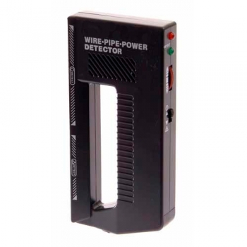

Для того что-бы не просверлить кабель чего нибудь по проще типа MEET MS-158MV будет достаточно. В штукатурке сантиметра три -четыре кабель под напряжением находит. Или "Дятел" http://otzovik.com/review_470357.html

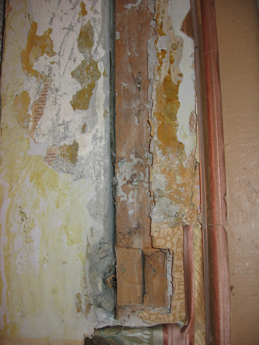

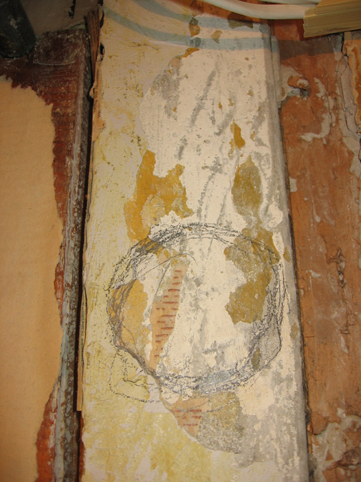

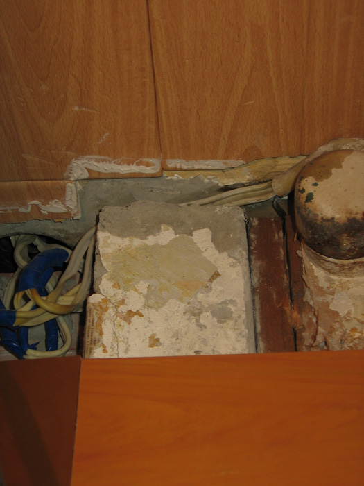

Подскажите, можно ли ставить подрозетник для скрытой проводки в торце бетонной стены? Не ослаблю ли я критически конструкцию дома? Стена отделяет ванную от общего коридора в подъезде. Дом панельный, II-49.
Нужно поставить выключатель света в прихожей.

elgato написал : Подскажите, можно ли ставить подрозетник для скрытой проводки в торце бетонной стены?
Навряд ли удастся вам это сделать - арматура тама. А резать ее никак нельзя!
Вы бы лучше скруточки переделали на нормальное соединение.

Там арматура у самого края?
Тогда придётся ставить наружную коробку на деревянный брусок слева, срезав чуть-чуть край плиты, утопив её наполовину в штукатурку. Левее там деревянный брусок, затем штукатурка, затем дверная коробка входной двери. Прежний выключатель стоял на этом бруске. Именно плоский наружный выключатель, наполовину утопленный.
Скрутки эти я разберу, когда подключу новый дверной звонок к новой проводке.

elgato написал : Стена отделяет ванную от общего коридора в подъезде. Дом панельный, II-49.
Несущая стена. +

elgato написал : Там арматура у самого края?
Две штуки, сантиметрах в 2,5-3 от поверхностей (от торца может немного больше).

30.12.2013 в 02:33:39
Тогда только наружная коробка, как и было. Брусок деревянный тоже резать нельзя, к нему дверная коробка крепится?

elgato написал : Брусок деревянный тоже резать нельзя, к нему дверная коробка крепится?
Брусок можно. Только дополнительно закрепить нужно по краям спиленного. (если уж совсем его распилить)
Да хоть выбросьте его совсем- дом не пострадает.
elgato написал : Тогда только наружная коробка, как и было.
Все-же можно вырезать и под установочную коробку. (толщина этой панели 140 мм, а диаметр коробки 68 мм, глубина 35 мм) тут более подробно а в конце и вовсе ссылка на домик вашей серии.
