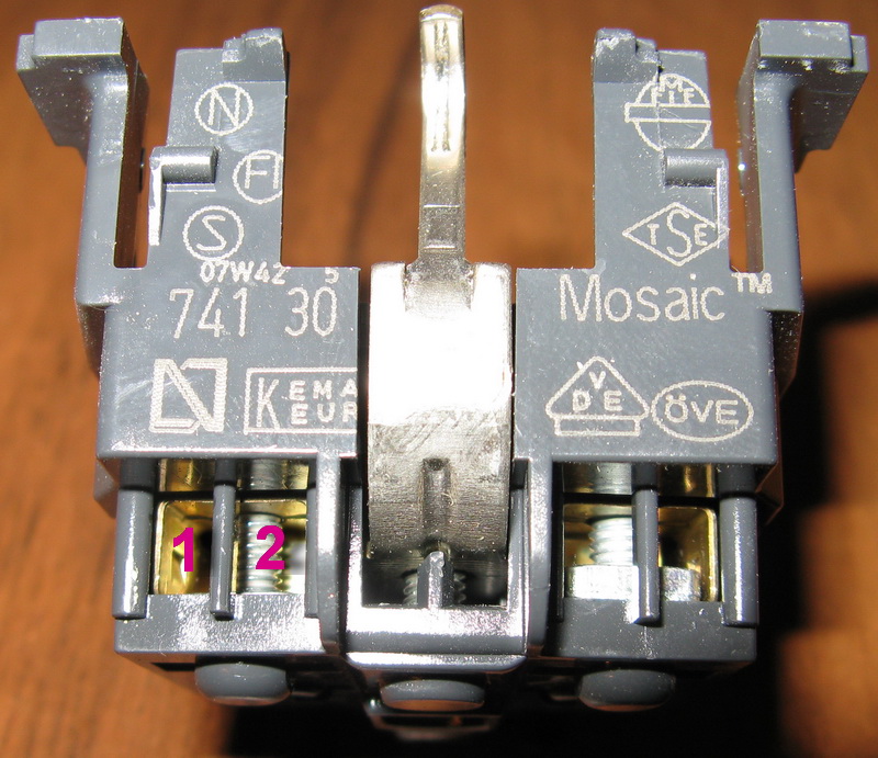

Подскажите по такому вопросу. Надо соединить в один блок 4 розетки Легранд Mosaic 77213. Они буду висеть на линии 3*2.5 (ВВГ) под автоматом на 16А, других точек на данной линии не будет. Когда покупал, в магазине сказали, что соединять их надо кабелем следующего сечения, т.е. в моем случае 4 мм2 (купил для этого ПВ1). Проблема в том, что если в гнездо 1 вставить ВВГ 2.5мм2, а в гнездо 2 вставить ПВ1 4мм2, то ВВГ нормально не зажимается - болтается в разъеме, если ВВГ согнуть вдвое, то ПВ1 не зажимается. Но если в гнездо 1 вставить и ВВГ и ПВ1, то они фиксируются жестко. Так можно сделать? Спасибо

4мм2 - перебор. Спокойно соединяйте 2,5мм2.

т.е. с 4мм2 не заморачиваться и шлейфовать с помощью ВВГ 3*2.5?

qwerty123123 написал : т.е. с 4мм2 не заморачиваться и шлейфовать с помощью ВВГ 3*2.5?
Угу. Смысл 4мм2 теряется, начиная с кабеля линии.

Жаль, что не сказали, зачем это делать четверкой))
Да и с автомата 16А Ведь эта линия должна быть защищена именно автоматом 16А, если что :) (это уже автору вопроса))

Именно эта линия (2,5мм2) - да. Был бы кабель 4мм2... - но это уже совсем другая история.
