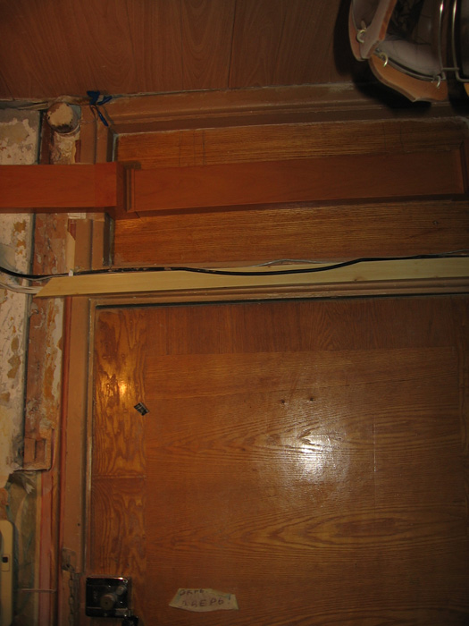

Вопрос про дверь. Я сейчас в коридоре делаю проводку, открытом способом, в коробе. Щиток накладной. Над дверью - деревянная вставка. Основная масса кабелей пойдёт в коробе по этой деревяшке над дверью. Сейчас я дверь не могу поменять по финансовым причинам. Менять буду где-то через год. Проводку делать нужно, поскольку сделан ремонт на кухне и в санузле и старая проводка разобрана. Насколько реально будет потом поменять дверь, не порушив проводку? Например, отключив кабели от щитка и смотав? Или необходимо всё-таки до укладки кабелей поменять дверь?
Сейчас собираюсь сделать в коридоре только косметику - обои, линолиум, пенопластовые наклеенные потолки. По этой причине, а также с целью возможности добавления линий решил делать открытым способом.
Имеется ввиду большой короб вверху.
