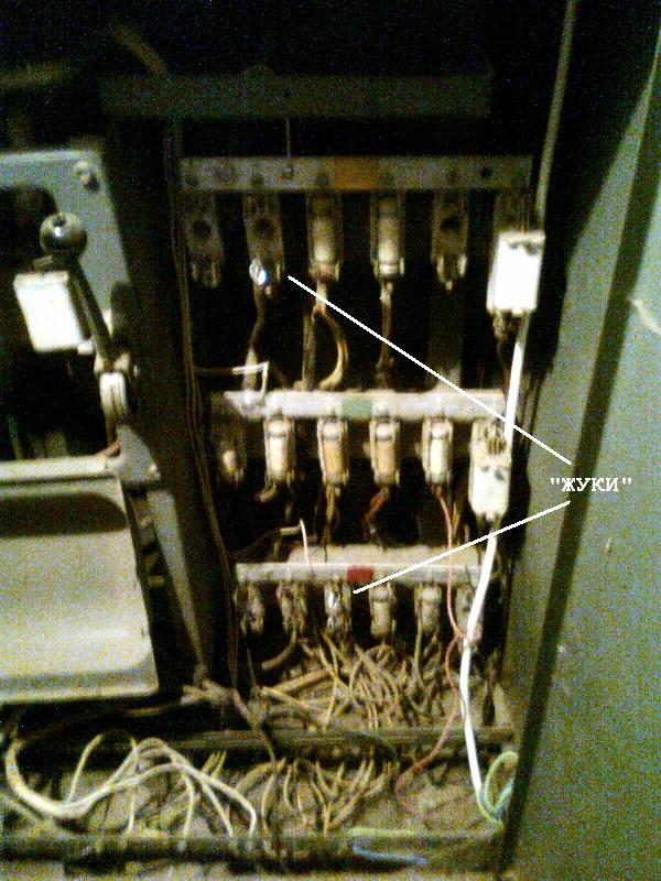

Автомат предпочтительней рубильника,так как надежда что во ВРУ порядок стремится к нулю ,пример
