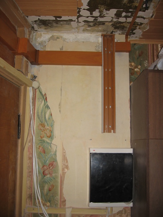

elgato написал : В процессе был покоцан коридор и "неожиданно" всплыла электрика.
Как обычно. Тот же случай и у меня был.... делайте подвесной, честно. Остальное полумеры. Все равно со временем к этому придете. Так что лучше сразу не "теребя долго кошку за хвост". :) Заодно и на другие комнаты и 220В и UTP и прочие Cavel SAT кабели разбредутся и залягут в ожидании битвы.

Эхх... Я на эти короба потратил столько, что хватило бы на реечные потолки из Мерлена.
По потолку удобно в лотках кабели укладывать? В таких: http://www.electro-mpo.ru/catalog-cgroupe639.html
Закрепя его дном внииз на шпильках?
Я где-то фото видел, не помню.
Нашёл: http://cs-cs.net/neko-v-lotok

открыто, на дюбель хомутах.

elgato написал : По потолку удобно в лотках кабели укладывать? В таких:
По потолку (для себя) можно просто бросить кабель без ничего. Под свою ответственность. Проследив чтобы он был вдалеке от острых краев профиля и шурупов, если таковые есть. После этого подшить гипсокартон. Но лучше на дюбель хомуты прикрепить к плите перекрытия. В площадях квартиры/коридора слаботочку и ВВГ можно вести вместе. На лотки тратиться не стал бы категорически. В квартире не нужны, не те масштабы(ИМХО). Деньги нужно с большей пользой тратить.

То есть безо всяких труб, гофры?
Ещё посоветуйте, как культурно сделать спуск к щитку. Стена несущая, отделяет мою квартиру от соседской. Будет 13 линий.
Штробить широкую выемку?
(Щиток будет другой, аналогичный на 36 модулей).
14.15 Электропроводки в полостях над непроходными подвесными потолками и внутри сборных перегородок рассматриваются как скрытые, и их следует выполнять:
  • за подвесными потолками и в пустотах перегородок, выполненных из негорючих материалов НГ и группы горючести Г1, электропроводки выполнять проводами и/или кабелями в удовлетворяющих требованиям пожарной безопасности неметаллических трубах и неметаллических коробах, а так же кабелями с индексом нг-LS (не распространяющие горение, с низким дымо- и газовыделением);
  • за подвесными потолками и в пустотах перегородок, выполненных с использованием материалов группы горючести Г2, электропроводки выполнять проводами и/или кабелями в металлических трубах и металлических коробах со степенью защиты не ниже IP4X;
  • за подвесными потолками и в пустотах перегородок, выполненных с использованием материалов группы горючести Г3, электропроводки выполнять кабелем в металлических трубах и металлических коробах со степенью защиты не ниже IP4X;
  • за подвесными потолками и в пустотах перегородок, выполненных с использованием материалов группы горючести Г4, электропроводки выполнять проводами и/или кабелями в обладающих локализационной способностью металлических трубах, а также в обладающих локализационной способностью металлических глухих коробах;
  • электропроводка должна быть сменяемой. Локализационная способность - это способность стальной трубы выдерживать короткое замыкание в электропроводке, проложенной в ней, без прогорания ее стенок - таблица 14.1.
а тут трактовать можно по-разному... Сами думайте

Вводы -да, вопрос в том, как избавиться от короба на стене. Штробить широкую выемку? Перфоратором?

elgato написал : Вводы -да, вопрос в том, как избавиться от короба на стене. Штробить широкую выемку? Перфоратором?
Фотка раком как-то смотрится. :) Да не. не штроби. Провода спускаешь прямо по стене, хорошо пригладив. Лист гипсокартона(все равно для потолка привозить) клеишь на перлфикс к стене(обои снять грунтануть как следует). Потеря пространства - 20 - 25 мм и полный глАмУр. :)
Да-а-а, а на коробочки то денег поизвел.....

Ага, спасибо! :)
