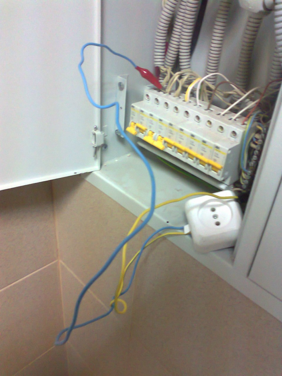

Мастера! Срочный вопрос !! новостройка , электрика от застройщика при подключении лампочки или любого прибора в розетку узо иек сразу выбивает ! Узо на 40 ампер.

Serdjio написал : Мастера! Срочный вопрос !! новостройка , электрика от застройщика при подключении лампочки или любого прибора в розетку узо иек сразу выбивает ! Узо на 40 ампер.
Это только с одной розеткой происходит? - тогда в розетке ноль и РЕ скорее всего перепутали. Или в распайке, или еще где...
Вообще УЗО выбивает или если нули разных УЗО объединены или если где-то у нагрузки (например в розетке) рабочий ноль и РЕ перепутаны
