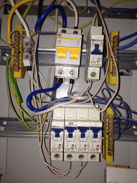

Solovey написал : Это только с одной розеткой происходит? - тогда в розетке ноль и РЕ скорее всего перепутали. Или в распайке, или еще где...
Вообще УЗО выбивает или если нули разных УЗО объединены или если где-то у нагрузки (например в розетке) рабочий ноль и РЕ перепутаны
Узо похоже мёртвое было , поставил просто двухполюсник, всё работает

Serdjio написал : Узо похоже мёртвое было , поставил просто двухполюсник, всё работает
похоже изоляция

Я на выходе из узо подключил напрямую переноску , включил прожектор -узо сразу выбило. Отсюда какой вывод можно сделать?
А все соединения которые сделаны на вагах пуду перебирать, сегодня надо было сделать свет.

21.04.2014 в 18:03:26
Там вся проводка ,включая розетки выполнена проводом 3 на 1,5 !!!!!!!
На розетку плиты стоит автомат на 16 ампер!!!!
Сейчас выложу фото вообще обалдеете!
Местный электрик был очень удивлён от того что оставил застройщик!

Serdjio написал : Я на выходе из узо подключил напрямую переноску , включил прожектор -узо сразу выбило.
с выхода УЗО взяли и фазу и нуль? или нуль взяли с корпуса? ;)

haramamburu написал : с выхода УЗО взяли и фазу и нуль? или нуль взяли с корпуса? ;)
С выхода взял , Не издевайтесь , В квартире и на даче себе всё снуля сделал , всё работает и всё как надо , а здесь надо просто исправить косяки застройщика и заново не делать.

Вот фото
