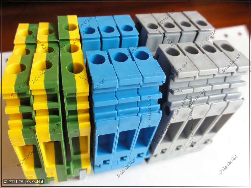

luzgin написал :
я по поводу начинки уже устал беситься... в этом ракурсе путём не видно всё остальное... клеммники видимо религия юзать афторам щита использовать запрещает....
типа таких и иже с ними под необходимое сечение (с) фото Cs, найдено в гугле
зыж, почему этот щит не в лже, ониж там сип расплели под нулевую шину его зафигарили :scare
