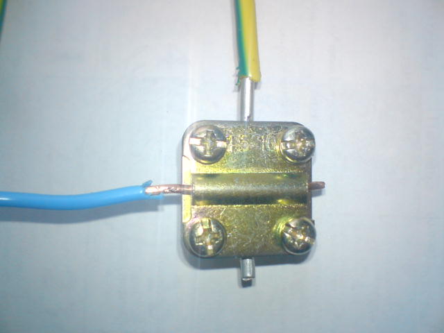

Несколько вопросов: 1.купил орехи для соединения алюминия и меди после изоляторов на вводе, никогда не имел с ними дело, наверное это все выглядит примерно вот так(желто зеленый типа люминя ответвление от столба). Надо ли чем нибудь смазывать пластину? и чем загерметизировать вводные отверстия в корпусе "орех" и по поводу разделки медного кабеля, в месте разделки и присоединения к орехам надо ли на изоляцию проводов что нибудь одевать, может ТУТ? и в месте где заканчивается изоляция кабеля... 2.Как оказалось узо на 10 мА редкость в магазинах, думаю поставить узо на 30мА и подцепить на него водонагреватель типа "дачный" и электроплитку с классом защиты 0(заземления в доме нет) но в инструкции требуется 10мА, хотя на вилке заземляющего контакта нет. Все таки на каких производителей смотреть? и какой тип брать? А, АС, чем отличаются на форуме читал, пришел к выводу, что вероятно АС...

BENQ25 написал : Надо ли чем нибудь смазывать пластину?
Нет. Нужно только зачистить место контакта
BENQ25 написал : и чем загерметизировать вводные отверстия в корпусе "орех"
Не нужно, т.к. идельно не загерметизируете -а при повышенной влажности окислиться быстрей
BENQ25 написал : и по поводу разделки медного кабеля, в месте разделки и присоединения к орехам надо ли на изоляцию проводов что нибудь одевать, может ТУТ? и в месте где заканчивается изоляция кабеля...
нет

BENQ25 написал : наверное это все выглядит примерно вот так
Да, при необходимости пластину можно развернуть.
BENQ25 написал : Надо ли чем нибудь смазывать пластину? и чем загерметизировать вводные отверстия в корпусе "орех"
После монтажа можно покрыть любой консистентной смазкой (типа ЛИТОЛ), особенно головки и стержни винтов. Сжимы не герметичны, но можно их загерметизировать несколькими слоями ленты ЛЭТСАР.
BENQ25 написал : в месте разделки и присоединения к орехам надо ли на изоляцию проводов что нибудь одевать, может ТУТ? и в месте где заканчивается изоляция кабеля...
Проще всего: 3-4 витка изоленты на срезе оболочки, разделку загнуть вниз чтоб вода не попадала. Совсем по науке: перчатка и термоусадка на жилы. Вместо перчатки можно использовать термоусадку с клеевым слоем, усадив поверх трубки на жилах и оболочки кабеля, сжав её между жилами на горячую утконосами.
