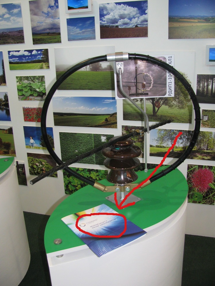

arbuzzzzz написал : Видел подобное в начале ЛЭП около ТЭЦ, а тут еще и на выставке узрел, что это такое? Не уж то разрядники?
по виду кажется типа защиты при попадании молнии, могу ошибаться
haramamburu

Может что то для связи?

haramamburu написал : Может что то для связи?
Не не похоже. Мне кажется вариант
Mercedes написал : защиты при попадании молнии,
ближе.

arbuzzzzz написал : а тут еще и на выставке узрел, что это такое?
Раз были - что ж не спросили то?

arbuzzzzz написал : Мне кажется вариант Сообщение от Mercedes
защиты при попадании молнии, ближе.
Может быть, может быть - тем более брошюрка там соответствующая, правда как?

haramamburu написал : Может быть, может быть - тем более брошюрка там соответствующая, правда как?
УПСС. Слона то я и не заметил.

arbuzzzzz написал : Слона то я и не заметил.
Гляньте еще разок
