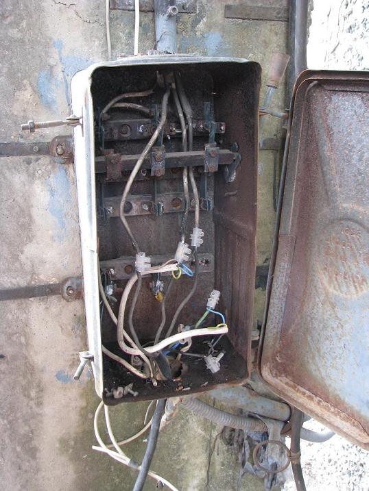

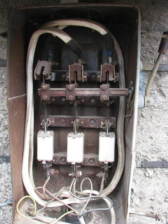

gugulaki написал : Уточните что именно соединяем и где
Имеется подвод с трансформаторной - алюминий на много квадратов. От этого небольшого щита идёт перемычка(каким-то горе электриком поставленная) на квадратов 6 к другому щиту, там соединяется таким соединением с алюминием 16 квадратов и идёт в мастерские(в клеммы ещё медь 2.5 квадрата подключена докучи). Хочется заменить второй щит и поменять перемычку на адекватную :)
andryu
andryu
Регистрация: 14.04.2011
Рига
Сообщений: 373
21.05.2011 в 01:05:27
Зафоткал это чудо. Ввод и второй щиток Вот какие бывают щиты, а не только такие :)

andryu, если есть пресовый инструмент делайте многопроволочной медью с опрессовкой. Если нет инструмента монопроволочная медь 10 кв мм (16) под нижние болты. На алюминиевые нконечники со срывными болтами там не хватит места. Еще отвод из щита 1 меньше 6 кв мм, а вводные во 2 щите 6 кв мм Центральная фаза без стягивающего кольца :)
