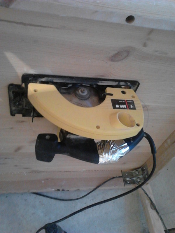

Посоветуйте, пожалуйста.
Приладила пилу к изнанке стола, чтоб наличник распустить, но включатель внизу оказался. Замотала его скотчем во включенном положении, но муж сказал, что просто втыканием вилки в розетку включать будет не очень хорошо. Мощность 800 Вт. Может, обычный наружный включатель(типа для света) поставить в цепь? Пойдет? :o:flirt

ma-masha написал : Пойдет?
Эмм... тут не только чисто электрический вопрос. Задумайтесь о своей безопасности. Посмотрите на станки - для останова станка всегда есть большая красная копка, мимо которой не промахнешься...
А если тупо с электрической точки зрения подходить - номинал всех выключателей "для светильников" 10А. Какое-то время он вам конечно прослужит.

ma-masha написал : Может, обычный наружный включатель(типа для света) поставить в цепь? Пойдет?
Слабоват
