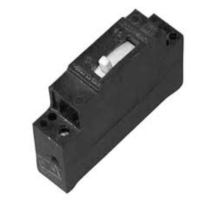

Доброго времени.
Имеется щиток в тамбуре подъезда, на него заведено освещение в подвале+в подъезде на этажах, от него идёт моножила алюминий - на бамажке в щитке написано что отходящие линий 6квадратов в том числе и на свет в подвале, до входа в подвал похоже действительно 6 квадратов, в другом помещении подвала похоже тоже 6кв , а дальше уже похоже 2,5кв (все провода - моножила люминь, старая, в пластиковой изоляций - белой).
Можно ли заменить участок провода от люмини на 6кв с 2,5 квадратов старой алюминиевой моножилы на 1,5 квадрата медной моножилы (кабель ВВГ-НГ) ? или нужно чтобы у меди сечение тоже было 2,5 квадрата. Все провода с алюминиевой моножилы на медную моножилу менять нет возможности: 1).Денег нет. 2). Все провода вмурованы наглухо - штробить не хочу - долго, грязно, нудно.
Автоматы щитке в начале линий (в том числе и на свет в подвале) - старые на 16А , типа такого: http://мирэлектрики76.рф/image/cache/data/Avtomaty%20Tiraspolskie/Avtomaty%20Tiraspolskie-3-700x700.jpg Напряжение: однофазное. Нагрузка будет : свет - от 3 до 5 ламп накаливания по 60-100 ватт+ отдельная линия на галогеновый прожектор с лампой на 150 Ватт , там же иногда - дрель/болгарка на 300-500 ватт.
